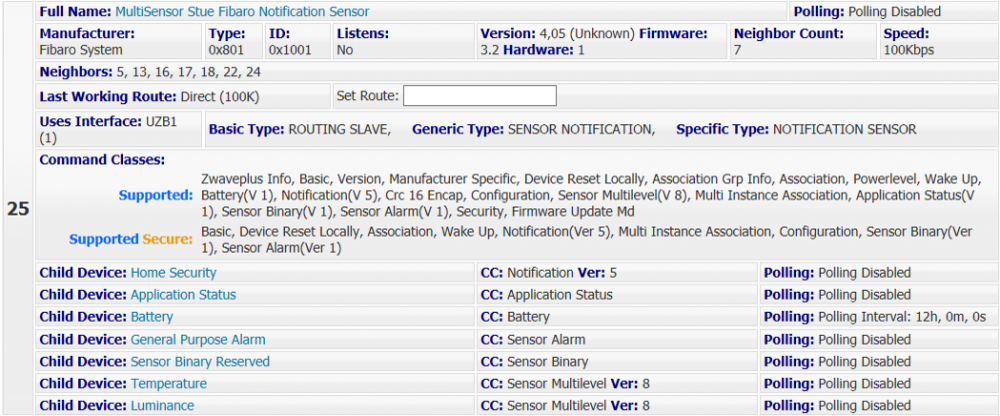

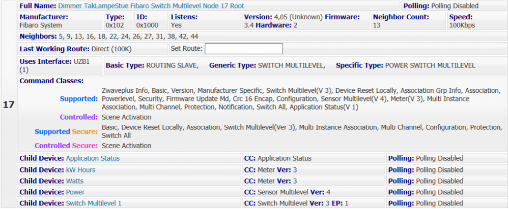

psv021 Skrevet 18. februar 2017 Forfatter Skrevet 18. februar 2017 (endret) Hei, ja, det har har blitt nevnt før. Jeg har disablet polling på alle devicer, med unntak av batteri på batteridrevne som polles med lav frekvens (12 t, 20 t). Eksempel på fast tilkoblet node: Eksempel på batteridrevet node: Slik er polling satt på alle noder i nettverket. Jeg gikk gjennom disse for en stund tilbake etter tips fra Moskus og andre. Edit: Logger også polling, så jeg burde ha sett det dersom det haglet med pollinger (?) Endret 18. februar 2017 av psv021 Siter

psv021 Skrevet 19. februar 2017 Forfatter Skrevet 19. februar 2017 Denne dukket opp i loggen nå, er det noe jeg burde ta tak i? Dette er en Fibaro multisensor. Måtte for øvrig restarte HS3 nå for å få tak i node-oversikten. Alt som har med z-wave plugin å gjøre var utilgjengelig. Kanskje relatert, kanskje ikke... Kan det være andre plug-ins som forårsaker disse tingene? Burde jeg begynne å disable plug-ins? Siter
psv021 Skrevet 19. februar 2017 Forfatter Skrevet 19. februar 2017 En Fibaro multisensor (batteridrevet) Siter
iblis Skrevet 19. februar 2017 Skrevet 19. februar 2017 Hvorfor har du inkludert den med kryptering aktivert? Siter
psv021 Skrevet 19. februar 2017 Forfatter Skrevet 19. februar 2017 Aner ikke - ikke gjort noen bevisste valg om å gjøre det tror jeg. Bruker den vanlige add/include node når jeg legger til noder. Burde jeg bruke "non secure"? Siter
iblis Skrevet 19. februar 2017 Skrevet 19. februar 2017 Ja, jeg ville bare inkludert dørlåser med kryptering da krypterte noder skaper en del mer trafikk (x3) på nettverket. Men jeg tror ikke dette er roten til ditt problem. Har du prøvd å bytte over til din reserve UZB1 kontroller for å utelukke at dette ikke er en hardware feil? Siter
