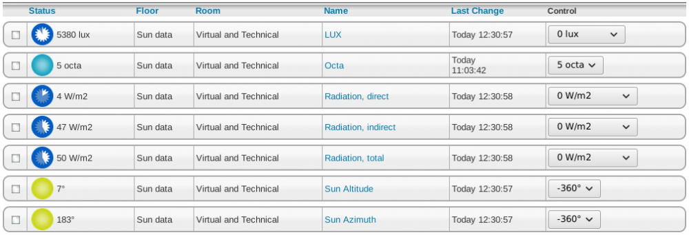

Da har jeg endelig fått dette i opp og i gang!
Det er ikke pent, for jeg kan ikke lua, men jeg har knotet meg til en slags bash/lua-hybrid som gjør at jeg hvert femte minutt får oppdatert fire virtuelle devicer i HS:
Octa (skylagets tykkelse 0-8) basert på data fra Ogimet-stasjoner
Solens høyde (nå er den 40 grader under horisonten)
Azimuth (noe greier med solens vinkel mot nord, trengs for den siste devicen)
Lux eller utendørs lysintensitet (estimert ut fra de foregående) nokså nøyaktig, virker det som så langt.
Jeg har ikke vært så fornøyd med mine lux-sensorer fordi de er så avhengig av å plasseres riktig, og jeg har ikke villet la dem oppdatere seg så ofte pga. batterilevetid.
I tillegg kan man legge til alskens devicer som angir "Solar Radiation" og lignende, men jeg nøyer meg med dette foreløpig. Jeg følger litt med på verdiene i HomeSeer før jeg tar dette i bruk, men planen er å la dette overta for lux-sensorene som måler belysning utenfra og styrer dimmere og fargetemperatur.
Når man i tillegg får solens høyde, kan det være nyttig å kombinere med lux (ev. "Solar Radiation") for å stye rullegardiner &c.

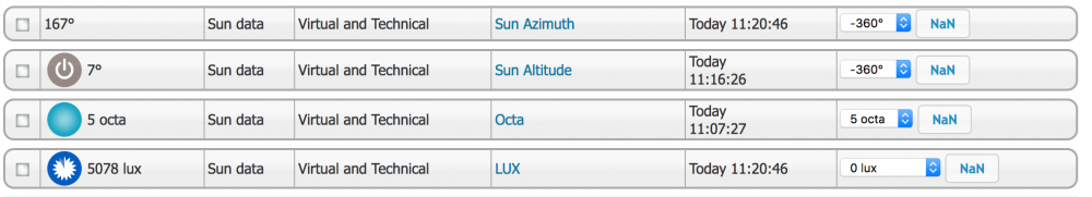

Screen Shot 2016-12-04 at 11.32.19.pngScreen Shot 2016-12-04 at 11.24.43.png

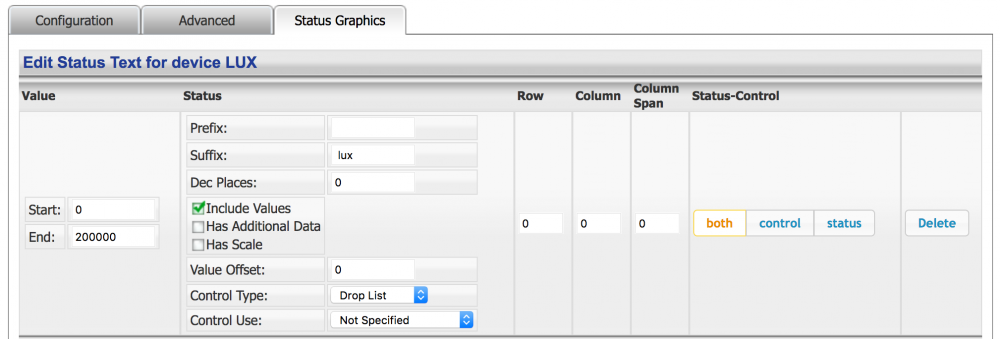

Og slik har jeg (f.eks. for LUX) satt opp "Status graphics" for at det skal være mulig å oppdatere via skriptet (dvs. JSON som skriptet bruker). Obs! Under Status-Control kan det gå galt, devicen oppdateres ikke dersom denne står på en spesiell måte.
Edit 2: Jeg har satt en vid value range  slik at jeg er sikker på at oppdatering ikke feiler fordi verdien ikke er tillatt for devicen. For LUX, som over, For Solar Altidue/Azimuth: -360 til 360 °, for Radiation 0-200000 (aner ikke hvilken verdi man når på en solrik sommerdag, men sannsynligvis langt under 200000 W/m2 -- det skader ikke å ha litt høy maxverdi), og Octa:0-8. For Radiation-devicene samt Solar Altitude og Azimuth, kan du vise decimaler dersom du vil, men det tror jeg er et unødvendig presisjonsnivå.

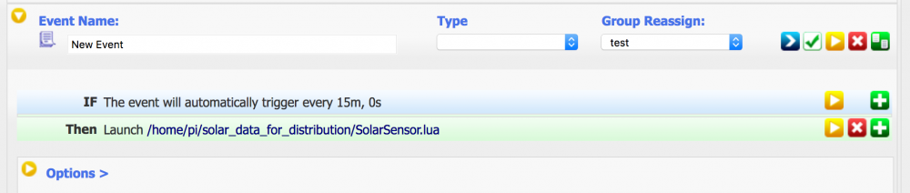

Edit: Devicene oppdateres hver gang skriptet kjøres. Den enkleste måten å få det til å kjøre regelmessig er å lage en Event i HomeSeer som kjører automatisk så ofte du vil. Jeg gjør det på en annen måte, men forslagsvis:

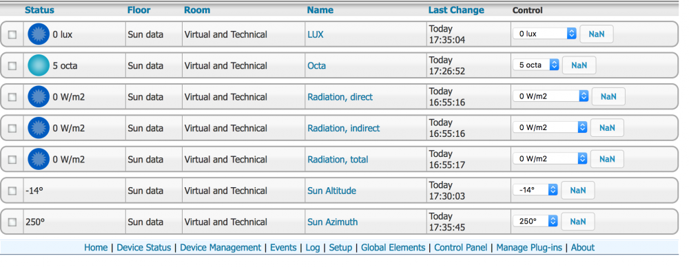

Edit: Og slik kan det se ut i bruk på en desemberdag:
Screenshot - 12082016 - 12:28:27 PM.png

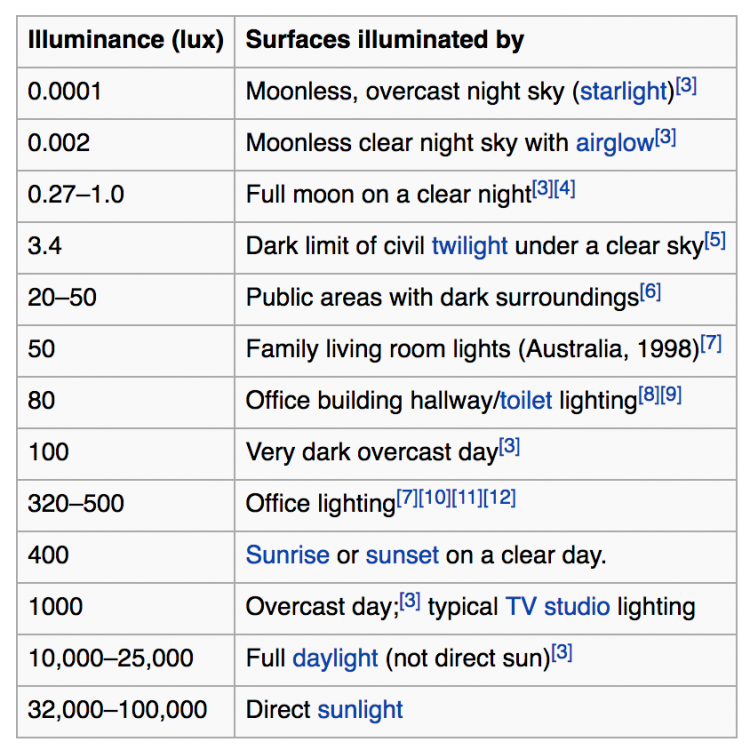

Vet du hva som er normale maksverdier på disse?
Tenker på hvordan man får "fordelt" lumiance-XX.png på en fornuftig måte. :)
