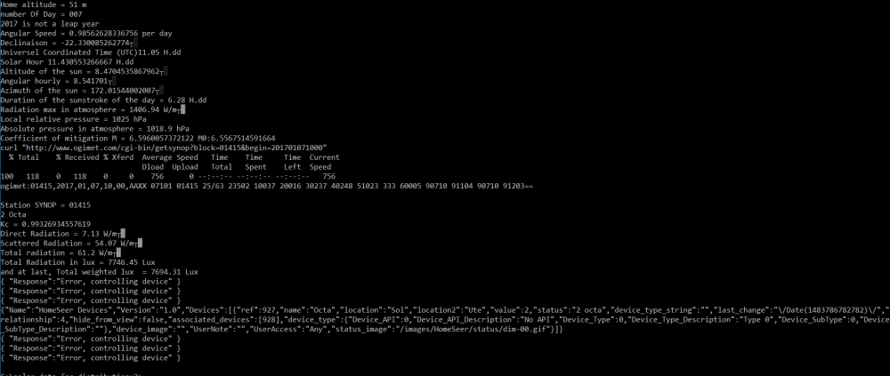

Blodstrupmoen Skrevet 7. januar 2017 Skrevet 7. januar 2017 Da har jeg prøvd litt til. Fant til slutt ut at filene for Curl og Lua kun er for 64bit windows, og jeg kjører 32bit. Fant riktige versjoner på nettet, og la de inn i stedet. Da ser det ut som at scriptet henter inn riktige verdier, men har problemer med å skrive dette til Homeseer. Her er tilbakemelding: 1 Siter
Moskus Skrevet 7. januar 2017 Skrevet 7. januar 2017 Hvis du leser 5 poster over din, så ser du løsningen der: Siter

DiderikFrom Skrevet 8. januar 2017 Forfatter Skrevet 8. januar 2017 Bra arbeid, @Lazarus! Dog får jeg feilmelding på Altitude, alt annet fungerer. Jeg hadde bare ti minutter å teste på , må løpe videre, men klarer ikke finne feilen sånn umiddelbart. { "Response":"Error, controlling device" } Dette er sikkert bare en liten typo et sted? Siter
Lazarus Skrevet 8. januar 2017 Skrevet 8. januar 2017 2 timer siden, DiderikFrom skrev: Bra arbeid, @Lazarus! Dog får jeg feilmelding på Altitude, alt annet fungerer. Jeg hadde bare ti minutter å teste på , må løpe videre, men klarer ikke finne feilen sånn umiddelbart. { "Response":"Error, controlling device" } Dette er sikkert bare en liten typo et sted? Ikke typo... men.. den var ikke glad i negative tall.. så når solen gikk ned, så gikk scriptet samme veien... Ny versjon vedlagt. solar_data_for_distributionv2.2.1.zip 2 Siter
