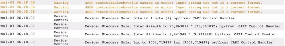

Har tidligere lagt merke til at jeg i blant har hatt en linje med warning, uten å skjønne hva feilen gjelder. Nå er det tydelig at det er de tre radiation beregningene.
Ser også at det mangler en data 06.48, men ellers så ser det jo helt riktig ut.
Hum... komma vs punktum problematikk? Hva sier script loggen?
Tror ikke siden det stort sett fungerer, og scriptet kjørte ikke da jeg hadde valgt feil på dette tidligere.
Stemmer, er jo logg på maskinen også, limer inn verdiene før og etter også. Kan ikke se noen direkte forskjeller i linjen med verdier fra 06:48:08. Azimuth har et siffer mindre.
2017-05-03 06:38:07 Azimuth:73.776160327675 Height:8.6993489344638 Octa:1  KC:0.99936238972415 Direct:7.2464453178456 inDirect:52.6692793996 TotalRadiation:59.915724717446 LuxCloud:7579.43
2017-05-03 06:48:08 Azimuth:75.86383284149 Height:9.9419485740807 Octa:1  KC:0.99936238972415 Direct:12.222630106034 inDirect:58.960040726669 TotalRadiation:71.182670832704 LuxCloud:9004.72
