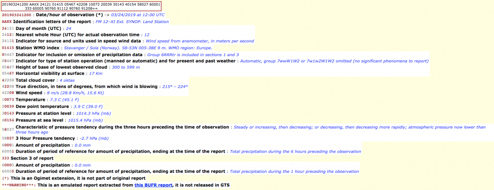

nerdworks Skrevet 24. mars 2019 Skrevet 24. mars 2019 On 18/03/2019 at 09:10, Moskus said: Nei, og man burde kunne hente lufttrykk fra andre kilder, f.eks. egen målestasjon. Har lenge vurdert å ta jobben med å oversette dette mega-scriptet til vb.net. Kanskje det er på tide nå... Heisann, Lufttrykket er jo en del av dataene som allerede blir hentet fra ogimet... Hvorfor brukes ikke de? https://www.ogimet.com/cgi-bin/decomet?ind=01415&ano=2019&mes=03&day=24&hora=12&min=00&single=yes&lang=en -- Jøran 1 Siter

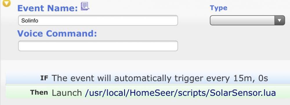

ZoRaC Skrevet 24. mars 2019 Skrevet 24. mars 2019 1 time siden, Rune L skrev: Kan dere gi en bedre beskrivelse på hvordan jeg skal installere dette programmet. Jeg har kopiert filene til Homeseer mappen. men jeg finner ikke dette programmet under plugins. Noe forslag? Det er ikke en plugin, men et script. Så du må redigere noen variabler i selve scriptet først, deretter lage et event som kjører scriptet med jevne mellomrom: Siter
DeVille Skrevet 24. mars 2019 Skrevet 24. mars 2019 6 timer siden, nerdworks skrev: Lufttrykket er jo en del av dataene som allerede blir hentet fra ogimet... Hvorfor brukes ikke de? Ja, enig, godt observert. Scriptet må nok skrives en god del om, men det burde være mulig å få til. Siter
