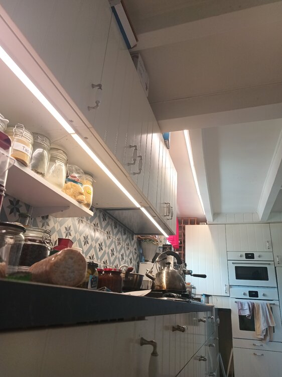

stigvi Skrevet 10. juni 2024 Skrevet 10. juni 2024 Jeg skrudde av pynteplaten under overskapene og delte den i to på langs. I tillegg sagde jeg av et par cm på den ene halvdelen. Så skrudde jeg opp igjen de to halvdelene og hadde da et spor i midten. Her satte jeg inne en aluminiumsprofil lagd for lyslist. Den hadde en flens som dekket over min saging og et opalt deksel. I profilen limte jeg fast en helt standard Philips Hue lyslist. Hele jobben tok meg en time og nødvendig verktøy var stjerneskrujern og en håndsag. Siter

SveinHa Skrevet 11. juni 2024 Skrevet 11. juni 2024 Om det kan være et tips så satte jeg opp en del Ikea LED-lister med zigbee styring på kjøkkenet. Gir godt lys og er "usynlig": Styrt av bevegelsessensor til forskjellig lysstyrke alt etter tid på døgnet. Fjernet også lyset i ventilatoren og erstattet med samme type som resten. Siter
