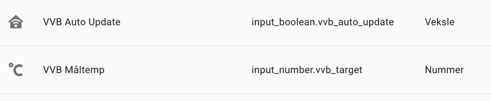

Default temperatur er basert på egen hjelper som jeg kaller VVB Target. Den har jeg satt opp som hjelper i HA. I denne automasjonen bruker jeg 2 hjelpere, en input number for target temperatur, og en input_boolean for å kunne gjøre det slik at brukeren kan endre target temperatur selv på climate sensoren.
Når automasjonen kjører og justerer temperaturen så slår den på input_boolean.vvb_auto_update, så "vet" den neste automasjonen at det er automatisk justering av VVB temp som pågår. Dersom brukeren skifter temperatur på climate sensoren manuelt så skjer ikke dette og da justeres Måltemp input_number.
