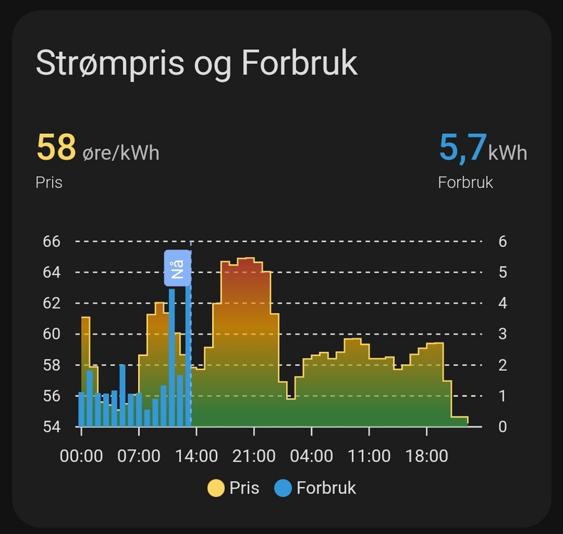

sbarmen Skrevet 17. august 2024 Skrevet 17. august 2024 (endret) Jeg har tullet en stund med dette, kanskje det er flere som prøver med det samme? Målet mitt var å få fargekodet strømpriser dynamisk basert på dagens prisnivåer. Jeg mener nå jeg har funnet et oppsett som er ganske bra. Grafen i bakgrunnen er prisene for i dag (og i morgen når tilgjengelig), og de fargekodes ut ifra dagens min, max og mean fra nordpool sensorens attributter. Fargen i tittelen (60 øre/kWh) endres også basert på prisen 'nå', og det samme gjør linjen på grafen. Jeg er litt usikker på hva jeg liker best, men du kan skru av og på linjen på grafen ved å endre stroke_width: under series: mellom 0 og 1 (eller større / tykkere om du vil). Dark mode på mobil. Her er kortet i lovelace. Bare endre sensor_price og sensor_usage, samt oppdater enhet for low_price, high_price og mean_price. type: custom:config-template-card variables: sensor_price: '"sensor.nordpool"' sensor_usage: '"sensor.accumulated_consumption_current_hour_gatenavn_1"' low_price: states['sensor.nordpool'].attributes.min high_price: states['sensor.nordpool'].attributes.max mean_price: states['sensor.nordpool'].attributes.mean current_price: states['sensor.nordpool'].state state_color: | (low, high, current) => { const range = high - low; const third_low = low + range / 3; const third_high = high - range / 3; if (current <= third_low) { return '#42a047'; // Grønn } else if (current <= third_high) { return '#ffa600'; // Oransje } else { return '#db4437'; // Rød } } entities: - ${sensor_price} card: type: custom:apexcharts-card experimental: color_threshold: true header: show: true title: Strømpris og Forbruk show_states: true standard_format: true colorize_states: true now: show: true label: Nå graph_span: 2d span: start: day apex_config: dataLabels: enabled: true legend: show: true chart: height: 210px yaxis: - id: price show: true decimalsInFloat: 0 floating: false forceNiceScale: true extend_to: end - id: usage show: true opposite: true decimalsInFloat: 0 floating: false forceNiceScale: true extend_to: end series: - entity: ${sensor_price} yaxis_id: price extend_to: now name: Pris unit: ' øre/kWh' stroke_width: 1 type: area curve: stepline float_precision: 0 color: ${state_color(low_price, high_price, current_price)} color_threshold: - value: ${low_price} color: '#42a047' - value: ${mean_price} color: '#ffa600' - value: ${high_price} color: '#db4437' show: legend_value: false in_header: before_now data_generator: > return (entity.attributes.raw_today.map((start, index) => { return [new Date(start["start"]).getTime(), entity.attributes.raw_today[index]["value"]]; })).concat(entity.attributes.raw_tomorrow.map((start, index) => { return [new Date(start["start"]).getTime(), entity.attributes.raw_tomorrow[index]["value"]]; })); - entity: ${sensor_usage} yaxis_id: usage type: column name: Forbruk stroke_width: 2 invert: false group_by: func: max show: legend_value: false Før morgendagens priser: Endret 17. august 2024 av sbarmen 1 Siter
thoralex Skrevet 17. august 2024 Skrevet 17. august 2024 Kan man få linjen til å endre farge uten fyll? Jeg har tre prisgrafer og en graf med fyll i kortet mitt så hos meg blir det litt vanskeligere. Siter
sbarmen Skrevet 17. august 2024 Forfatter Skrevet 17. august 2024 Nei, linjen har bare en farge. Det er samme farge som prisen i mitt eksempel. Men du kan kun ha 1 farge på linja. Alternativt til fyll er å bruke column. Siter

Idar-A Skrevet 17. januar Skrevet 17. januar Hei @sbarmen - veldig fin chart du har satt sammen her 😊 Prøvde å legge inn nå, men får følgende feilmelding: /// apexcharts-card version 2.1.2 /// value.series[0] is not a ChartCardSeriesExternalConfig; value.series[0].color_threshold[0] is not a ChartCardColorThreshold; value.series[0].color_threshold[0].value is missing type: custom:apexcharts-card experimental: color_threshold: true header: show: true title: Strømpris og Forbruk show_states: true standard_format: true colorize_states: true now: show: true label: Nå graph_span: 2d span: start: day apex_config: dataLabels: enabled: true legend: show: true chart: height: 210px yaxis: - id: price show: true decimalsInFloat: 0 floating: false forceNiceScale: true extend_to: end - id: usage show: true opposite: true decimalsInFloat: 0 floating: false forceNiceScale: true extend_to: end series: - entity: sensor.nord_pool_no3_current_price yaxis_id: price extend_to: now name: Pris unit: ' øre/kWh' stroke_width: 1 type: area curve: stepline float_precision: 0 color: '#db4437' color_threshold: - color: '#42a047' - color: '#ffa600' - color: '#db4437' show: legend_value: false in_header: before_now data_generator: > return (entity.attributes.raw_today.map((start, index) => { return [new Date(start["start"]).getTime(), entity.attributes.raw_today[index]["value"]]; })).concat(entity.attributes.raw_tomorrow.map((start, index) => { return [new Date(start["start"]).getTime(), entity.attributes.raw_tomorrow[index]["value"]]; })); - entity: sensor.tibber_pulse_hjem_accumulated_consumption_current_hour yaxis_id: usage type: column name: Forbruk stroke_width: 2 invert: false group_by: func: max show: legend_value: false Klarer du å se hvorfor? Mener jeg har lagt inn sensorene riktig. Men ser Nor Pool ikke har mean price-sensor, så la inn annen sensor i stedet. Her er koden jeg la inn: type: custom:config-template-card variables: sensor_price: "\"sensor.nord_pool_no3_current_price\"" sensor_usage: "\"sensor.tibber_pulse_hjem_accumulated_consumption_current_hour\"" low_price: states['sensor.nord_pool_no3_lowest_price'].attributes.min high_price: states['sensor.nord_pool_no3_highest_price'].attributes.max mean_price: states['sensor.nord_pool_no3_next_price'].attributes.mean current_price: states['sensor.nord_pool_no3_current_price'].state state_color: | (low, high, current) => { const range = high - low; const third_low = low + range / 3; const third_high = high - range / 3; if (current <= third_low) { return '#42a047'; // Grønn } else if (current <= third_high) { return '#ffa600'; // Oransje } else { return '#db4437'; // Rød } } entities: - ${sensor_price} card: type: custom:apexcharts-card experimental: color_threshold: true header: show: true title: Strømpris og Forbruk show_states: true standard_format: true colorize_states: true now: show: true label: Nå graph_span: 2d span: start: day apex_config: dataLabels: enabled: true legend: show: true chart: height: 210px yaxis: - id: price show: true decimalsInFloat: 0 floating: false forceNiceScale: true extend_to: end - id: usage show: true opposite: true decimalsInFloat: 0 floating: false forceNiceScale: true extend_to: end series: - entity: ${sensor_price} yaxis_id: price extend_to: now name: Pris unit: " øre/kWh" stroke_width: 1 type: area curve: stepline float_precision: 0 color: ${state_color(low_price, high_price, current_price)} color_threshold: - value: ${low_price} color: "#42a047" - value: ${mean_price} color: "#ffa600" - value: ${high_price} color: "#db4437" show: legend_value: false in_header: before_now data_generator: > return (entity.attributes.raw_today.map((start, index) => { return [new Date(start["start"]).getTime(), entity.attributes.raw_today[index]["value"]]; })).concat(entity.attributes.raw_tomorrow.map((start, index) => { return [new Date(start["start"]).getTime(), entity.attributes.raw_tomorrow[index]["value"]]; })); - entity: ${sensor_usage} yaxis_id: usage type: column name: Forbruk stroke_width: 2 invert: false group_by: func: max show: legend_value: false Siter
sbarmen Skrevet 19. januar Forfatter Skrevet 19. januar Hei @Idar-A! Takk for hyggelig tilbakemelding. Feilmelding sier at du ikke får ut riktig verdi for low mean og high price: color_threshold: - value: ${low_price} color: "#42a047" - value: ${mean_price} color: "#ffa600" - value: ${high_price} color: "#db4437" Det ser kanskje ut som denne delen peker til feil entitet: low_price: states['sensor.nord_pool_no3_lowest_price'].attributes.min high_price: states['sensor.nord_pool_no3_highest_price'].attributes.max mean_price: states['sensor.nord_pool_no3_next_price'].attributes.mean Dersom du prøver å endre sensor.nord_pool_no3_lowest_price med sensor.nord_pool_no3_current_price. Min max og mean ligger som attributter til denne entiteten, du kan sjekke dette under developer-tools i Home Assistant. Gå til https://din-ha-ip-eller-hostnavn/developer-tools/state og søk opp sensor.nord_pool_no3_current_price og sjekk attributtene til høyre. Der skal det stå min/mean/max verdier. Håper du får det til! Siter
TheGizmo Skrevet 19. januar Skrevet 19. januar (endret) Hei @sbarmen, Flott kort som du deler, fått den på plass selv! ps: @Idar-A, du gjorde nok som meg først, brukte den offisiele NordPool, sjekk ut denne som har de nevnte atributter: https://github.com/custom-components/nordpool Endret 19. januar av TheGizmo 1 Siter
Idar-A Skrevet 19. januar Skrevet 19. januar Tusen takk for svar, @sbarmen og @TheGizmo 🙌 Ja, brukte den offisielle NorPool-integrasjonen, og der manglet atributtene. Forsøkte så å installere fra HACS (uten å avinstallere den offisielle), da fikk jeg ikke hentet ned noe på den nye enheten som ble lagt til. Men når jeg så fjernet begge enhetene og la til ny enhet mot HACS-integrasjonen funka det 🤩 1 Siter
