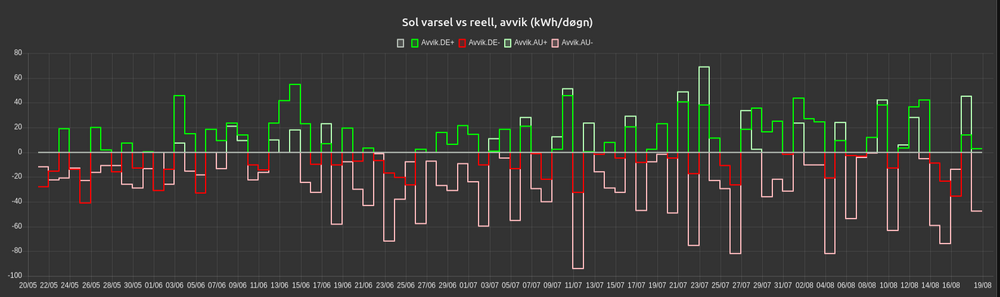

Første bud må jo være å ha et solvarsel som er til å stole på. Jeg har 2 soltjenester som jeg prøver å styre etter (forecast.solar og solcast.com.au) men resultatet er nå ganske så som så...
Ideelt sett skulle der vært små avvik men når jeg har en max produksjon på rundt 90 kWh og avvikene mellom varsel og reell produksjon er helt opptil 90 kWh i verste fall så er det ikke mye brukende... Antar yr/storm også har tilsvarende tjenester men når jeg manuelt dobbeltsjekker med de så er de ikke noe mer imponerende så jeg har ikke lagt arbeid i å implementere de...
For å kunne planlegge evt strømkjøp neste døgn er disse verdiene lagret kl 22:00
