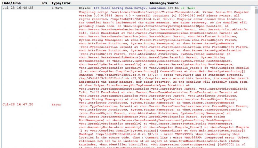

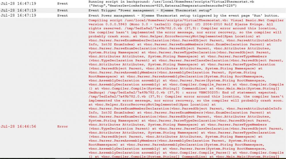

prøvde meg en gang til på dette. Det skjer ikke noen ting i det heletatt. I loggen under er det tydeligvis at noe er galt, men det er mange år siden jeg jobbet med programmering, så klarer ikke å lese hva som er feil sånn helt uten videre :-) bilder fra log under:
Hmm. Ja, det ser ikke ut som om mono 3 er så glad i det scripet. Mulig jeg klarer å gjøre noe med det, men jeg må sjekke litt på min egen Zee2 først.
