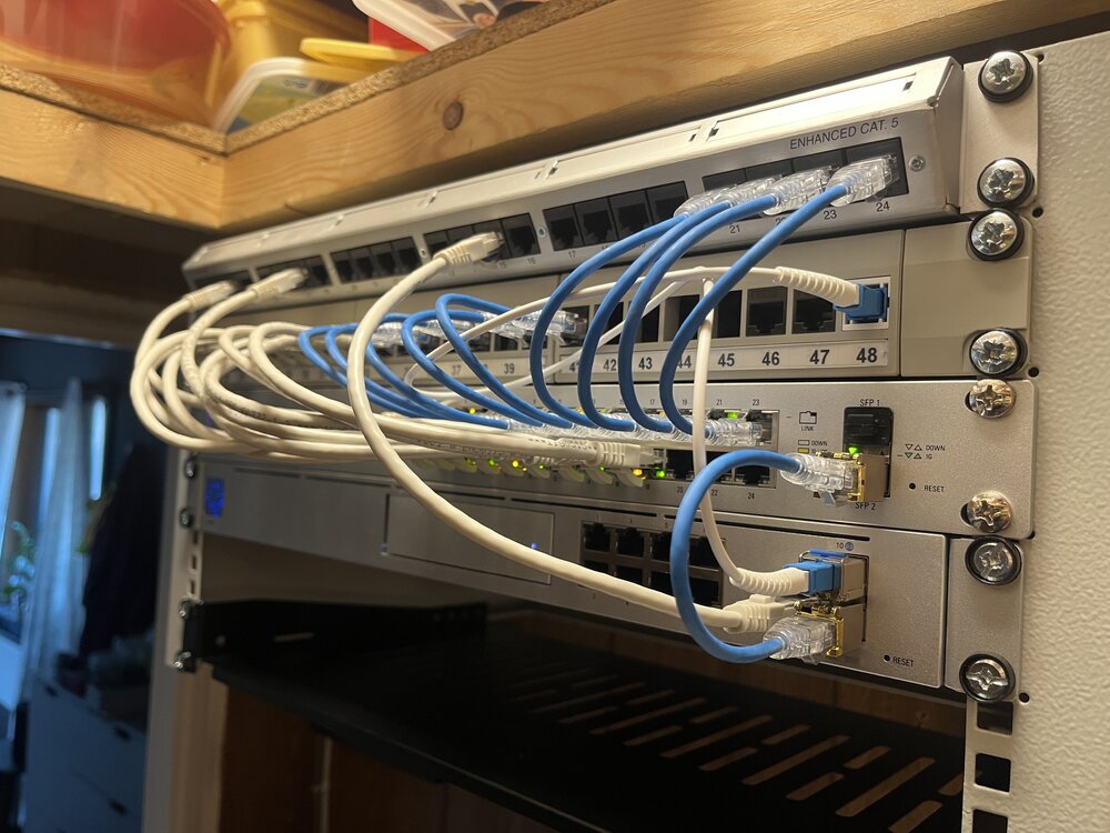

I bildet under kommer fiber fra Altibox inn på port 48 på nederste patchepanel. Litt lang kabel, må få bestilt en kortere fra FS.com. Venter også på en 15cm DAC kabel fra Ubiquiti samt noen flere tynne patchekabler fra AliExpress.
