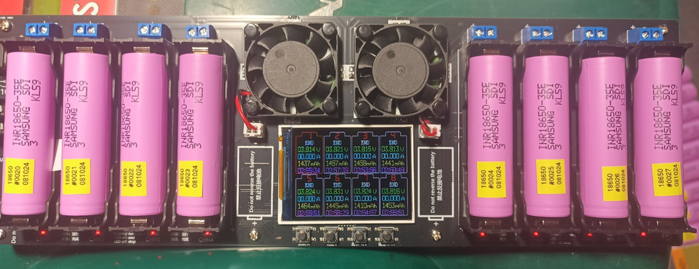

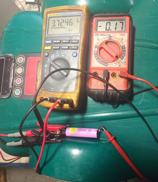

SveinHa Skrevet 10. oktober Del Skrevet 10. oktober (endret) Kjøpte nettopp 50 stk 18650 celler oppgitt til 3500mAh fra Ali og samtidig en punktsveiser og 8-kanals batteritester/lader for 18650. Har nå kjørt en auto-testsyklus på alle (opplading-utlading-opplading) med standardinnstilling og det har gitt en kapasitet på samtlige 50 celler på 1410-1474 mAh og det er jo laaaaaangt fra de oppgitte 3500 mAh. Skrev en reklamasjon der jeg la ved dokumentasjon men fikk bare et arrogant svar at alle cellene er testet i fabrikk og de er i orden og han ba meg bruke profesjonelt testutstyr. 8ch 18650 testeren: Om jeg har regnet riktig så gir en manuell utladetest med profesjonelt utstyr fra Fluke og Meterman (forhandlet av Fluke) en kapasitet ved utladestrøm 0.83A/0.26C på 220 mAh og ved utladestrøm 0.16A/0.05C på 275 mAh. Regner jeg riktig her for tallene er jo så hinsides... Loggen: Testoppsettet. Mellom krokodilleklemmene er en liten 12V lyspære: Endret 10. oktober av SveinHa 1 Siter Lenke til kommentar Del på andre sider Flere delingsvalg…
stigvi Skrevet 10. oktober Del Skrevet 10. oktober (endret) Vet ikke hvordan du har regnet så jeg kan ikke kommentere det. Men 170mA i 11 timer er 1,87Ah for batteri nummer 48. For det du viser er vel timer:minutter:sekunder? Endret 10. oktober av stigvi Siter Lenke til kommentar Del på andre sider Flere delingsvalg…
SveinHa Skrevet 10. oktober Forfatter Del Skrevet 10. oktober (endret) #48: Start kl 09:49, slutt kl 11:24 = 1t40m=1,67t. Det skulle gi 160mA * 1,67t = 267mAh Endret 10. oktober av SveinHa Siter Lenke til kommentar Del på andre sider Flere delingsvalg…
Bjørn Mork Skrevet 10. oktober Del Skrevet 10. oktober Nesten alt på ali express er fake. Batterier forfalskes lett ved å bytte label. Minnekort og ssder får kanskje ny firmware i tillegg slik at den også forteller samme kapasitet. Det er bare å gi opp. Det er sikkert en ærlig selger der et eller annet sted, men du finner ham ikke Siter Lenke til kommentar Del på andre sider Flere delingsvalg…
SveinHa Skrevet 10. oktober Forfatter Del Skrevet 10. oktober Nå har jeg kjørt 3 stk 5 år gamle 18650 celler på 2300mAh gjennom en syklus på 8-kanals testeren og de kommer opp med 2450mAh så testeren er ok nok... Siter Lenke til kommentar Del på andre sider Flere delingsvalg…

SveinHa Skrevet 12. oktober Forfatter Del Skrevet 12. oktober Noen som vil ta en dobbeltsjekk av utregningene mine fra målingene i tabellene? Klokkeslett, spenning og strøm burde jo være enkelt nok å håndtere men mine tall gir jo helt hinsides resultat i forhold til både sannsynlig resultat og 8-kanals testeren (som jeg vil anta er noenlunde riktig siden de gamle batteriene ga et fornuftig eller kanskje litt optimistisk resultat). Siter Lenke til kommentar Del på andre sider Flere delingsvalg…
