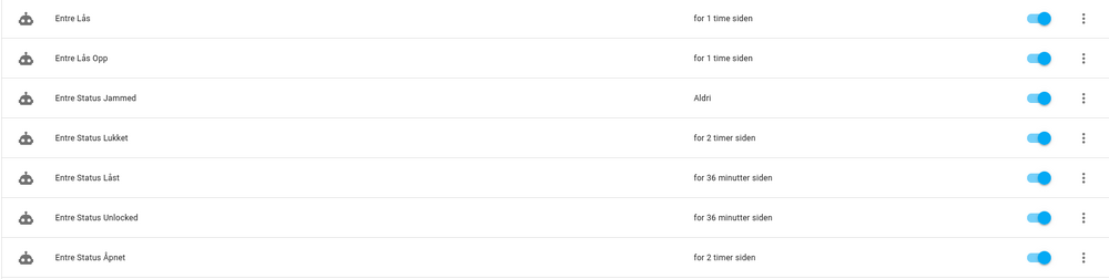

Da er jeg oppe og går med 7 automasjoner pr dørlås og alt ser greit ut med både styring og statusrapportering (bortsett fra at noen av de mindre viktige entitetene som "jammed" ikke er liv i):
Takker og bukker for hjelpen.
