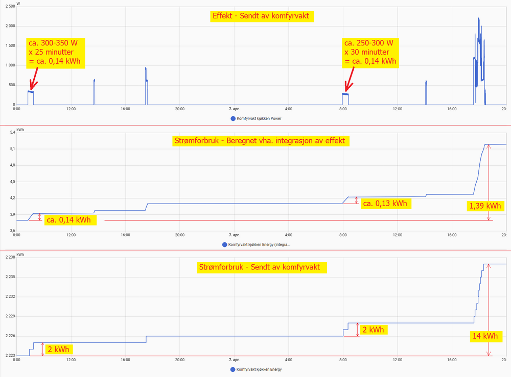

Jeg har nå testet den nye firmwaren i noen dager.
Jeg ser en feil på strømforbruket (kWh). Tallet er 10 ganger så høyt som det skal være.
Se vedlagte kurver:
- Effekt (W) sendt fra komfyrvakt.
- Strømforbruk (kWh) som Home Assistant beregner vha. integrasjon (riktig verdi) (1,39 kWh på to dager).
- Strømforbruk (kWh) sendt fra komfyrvakt (feil verdi, 10 ganger for høy) (14 kWh på to dager).

Endret av raphaelc75

  • Namron
raphaelc75 skrev (3 timer siden):
Se vedlagte kurver:
2025-04-07-HomeAssistant-KomfyrvaktNamron1402790-Feilstrmforbruk.thumb.png.8c2ec675bf4bd5d79b37c390c8395829.png
Utviklerne er satt til å undersøke saken
/Pål
