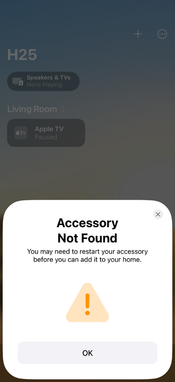

@servercookie
Får heller ikke lagt den til i Apple Home (finner ikke enheten).

Når det gjelder feilmeldingen og at du ikke får koblet til Apple / Google  så trenger vi mer info:
Får denne feilen i loggen:
2024-11-14 22:57:40.809 (MainThread) INFO [matter_server.server.device_controller] Starting Matter commissioning with code using Node ID 1.
2024-11-14 22:58:10.827 (Dummy-2) CHIP_ERROR [chip.native.CTL] Discovery timed out
2024-11-14 22:58:10.827 (Dummy-2) CHIP_ERROR [chip.native.ZCL] Secure Pairing Failed
2024-11-14 22:58:10.828 (Dummy-2) WARNING [chip.ChipDeviceCtrl] Failed to establish secure session to device: src/controller/python/ChipDeviceController-ScriptDevicePairingDelegate.cpp:89: CHIP Error 0x00000003: Incorrect state
2024-11-14 22:58:10.830 (MainThread) ERROR [matter_server.server.client_handler] [548549111888] Error while handling: commission_with_code: Commission with code failed for node 1.
* Prøver du å koble den rett til telefonen din eller via Apple Homepod eller noe lignende ?
* Hvilken IOS version bruker du på din telefon ?
* Er din hub koblet til en ren 5ghz nettverk eller 2.45ghz, det kan gjøre at du ikke får koblet opp for Matter om du er på 5ghz, huben vil videreformidle det huben bruker. Det samme gjelder for telefonen. Om det er en dual bånd nettverk så skal det fungerer.
* Om du bruker en hub kan du fortelle oss hva du bruker ?
Vi har teste Matter på Google Nest, Apple Homepod og rette på Iphone etc uten problemer nå nettopp.

Når den stopper på rødt slipper jeg og trykker på knappen igjen. Det røde lyset slukker imidlertid umiddelbart og ikke etter 2-4 sekunder som du beskriver ovenfor.
Fikk nå fremdeles ikke lagt den til Matter (Apple Home med iPhone / Apple TV (siste versjon)).
