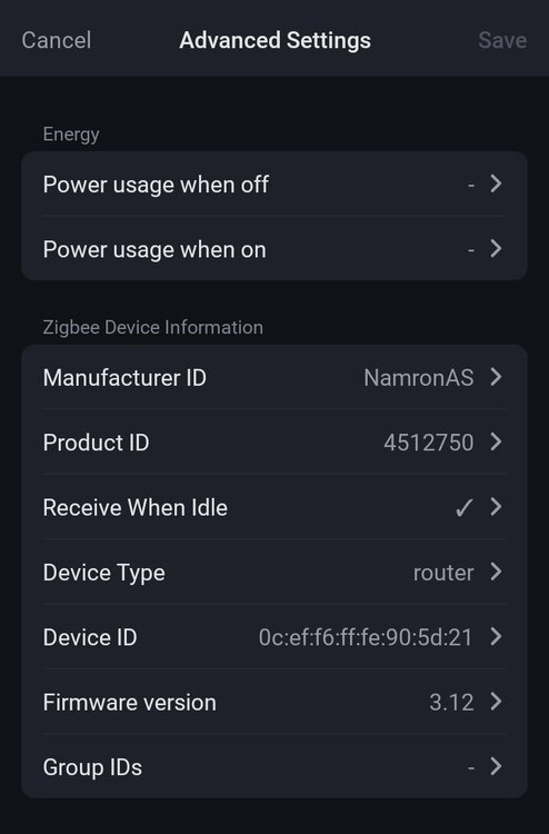

Kan bekrefte at enhetene (levert med 3.10) oppfører seg som forventet etter at oppdateringen ble kjørt,  med unntak av versjonsnummeret som nevnt av andre.
  • 0
  r4dz skrev (På 24.1.2025 den 8.57):
Ekspander
Kan bekrefte det samme her, firmware oppdatert direkte i Z2M og dimmeren oppfører seg eksemplarisk nå i OpenHAB - med unntak av nevnte versjonsnummer

Hei,
Jeg er ganske fersk innenfor ZigBee og alt som følger med. Jeg har en relativt ny Homey Pro 2023 og et antall Namron 4512750 dimmere (v3.10), og jeg har to spørsmål:
1)
hvordan får jeg oppdatert FW på disse dimmerne? Jeg ser OVA-fila ligger klar for nedlasting under "Dokumentasjon" på produktsiden hos Elektroimportøren (sammen med en ReadME.txt som forklarer hva oppdateringen skal løse), men jeg finner ingen informasjon om hvordan oppdateringen skal utføres.
https://www.elektroimportoren.no/?Article=4512750
Jeg har forsøkt samme app som skal fungere med Edge-dimmerne, men den fungerer (naturlig nok?) kun med Edge-dimmerne og gjenkjenner ikke 4512750.
Hadde det eksistert en egen app for Namron på Google Play hadde det vært naturlig å prøve den, men jeg finner ingen slik app der.
Jeg finner heller ingen måte for å laste opp OVA-fila via Namron-appen på Homey.
Jeg har forsøkt å poke rundt i Developer tools, uten å bli så mye klokere der.
Jeg ser Z2M (ZigBee2MQTT) bli nevnt, men ut fra det lille jeg har lest så trenger jeg da noe som kjører på en tredjeparts devoce (en MQTT server?).
Jeg er rett og slett for fersk i smarthus-verden til å forstå hvordan jeg selv kan løse problemet med styringen av en smarthusdimmer som ikke lar seg styre uten å løpe løpsk (v3.10).
2)
Du sier "du skal ta dette med versjonsnummer med leverandøren, slik at dette blir rapportert riktig fremover".
Betyr det at:
A) Det vil komme en ny FW (3.13), eller
B) Det vil komme en oppdatering i Namron-appen for Homey, slik at versjonsnumeret blir identifisert på riktig måte? Eller
C) Dette blir en "lesson learnt" til "neste gang", og at disse dimmerne alltid vil rapporteres som 0.0.0 så lenge de er på 3.12?
Alle svar mottas med takk.
vennlig hilsen "en litt rådvill" Trotters

Tusen takk for rask respons.
Namron har laget en egen "app" (les: driver, grensesnitt) for Homey, og styring i Homey foregår gjennom denne appen. Enten manuelt via et GUI eller automatisert gjennom "flows". Dette er med andre ord en ganske PnP-løsning (uten at det må installeres noe eget for MQTT), men med mulighet for flows (og også scripts, uten at jeg har satt meg inn i det ennå).
Foruten at jeg på 90-tallet hadde tilgang til et lite knippe Linux-shells (og gjorde svært basic ting der) så har jeg ingen praktisk erfaring med Linux å snakke om, og heller ingen distro kjørende. Long overdue, men har aldri kommet så langt. Kanskje tiden er inne nå.
Ja, jeg fant denne siden:
https://www.zigbee2mqtt.io/devices/4512750.html som igjen linker til siden du nevner. Jeg vurderte å nevne det i innlegget, men droppet det i fare for å være på bærtur. Med bakgrunn i det ovenstående (ad Linux) ble læringskurven i bratteste laget for meg til at jeg umiddelbart kan forstå alt som står der. Det ligger en forventning om forkunnskaper jeg rett og slett ikke har i detalj,.selv om jeg er langt fra noen teknisk novise generelt. FW og SW er langt fra fremmed for meg, og konfigurasjonsfiler like så.
  dermoon skrev (På 31.1.2025 den 16.53):
2 A) Det må nesten Namron selv svare på, men antar vel det...
   B) Firmware ligger installert på selve enheten/dimmeren, så det er en feil i selve firmware'n som rapporterer feil versjon. Det må fikses av leverandør, og ser likt ut uavhengig av systemet du bruker i frontend.
 C) Disse vil rapportere å være på 0.0.0 inntil ny firmware kommer ja, men det har ingen betydning utover at versjonsnummer er feil. Generelt anbefales det ikke å oppgradere firmware "for morro skyld", men kun i tilfeller det gir en merverdi, løser et problem e.l. "If it works, don't fix it" - men i dette tilfellet løses et veldig irriterende problem rundt ustabilitet. Du kan eventuelt vente med å oppdatere til ny firmware kommer, men det må eventuelt Namron her inne utdype. Jeg er ihvertfall veldig fornøyd etter oppdatering og lever greit med at versjonsnummer er feil.
Ekspander
Ja, det var nettopp det du nevner om unødvendige oppdateringer av FW som var bakgrunnen for disse spørsmålene til Namron. Hvis det kommer en 3.12b / 3.13 hvor rapportering av riktig FW er på plass så venter jeg like gjerne noen dager på det. Hvis det ikke kommer noen egen FW for å løse FW=0.0.0 så kan jeg også fint leve med 0.0.0.
vennlig hilsen Trotters

4512750 støtter dessverre ikke OTA upgrade appen da det kun er våre aller nyeste enheter som støtter dette.
2) Vi har tatt dette med leverandøren allerede, så vi vil få en oppdatert 3.12 firmware så fort den interne testfasen hos leverandøren er over.
Oppdatering av Zigbee enheter med Conbee USB Phoscon.pdf 458.28 kB · 1 download
Ekspander
Takk for svar, Pål.
Dette så veldig overkommelig ut. Da får jeg bare vente på en oppdatert FW, samt skaffe meg Conbee II/III ZigBee dongle, så løser nok dette seg.
