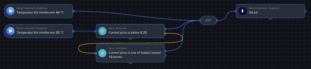

Her er min VVB-flow:
Det er rett nok en Høiax Connected, men det er ikke noe forskjell på den og en annen VVB.

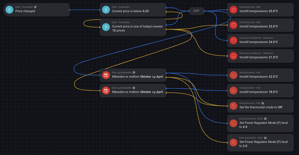

Om gulvene dine er betonggulv så kan du jo også utnytte magasineringseffekten av gulvvarmen i betongen og kun kjøre varme i de på de X antall billigste timene.
Det er vel AFAIK også en viss magasineringseffekt, eller rettere sagt en treghet i vannbåren gulvvarme som gjør at du kan gjøre noe av det samme for tregulv, men jeg har ingen erfaring med det selv.
Her er min flow for gulvvarme i underetasjen (elektrisk gulvvarme i betonggulv med parkett/flis/vinyl):
Som du ser er ikke dette veldig avansert. Jeg styrer etter 10 lavest prisede timer i døgnet, alternativt om strømmen er billigere en 25 øre/kWt.
Termostatene er hhv. Heatit v2 for hall (romføler, parkett), "gammel" ELKO for bad (gulvføler, flis) og "ny" ELKO for vaskerom (romføler, vinyl). Om jeg skulle komme over en slump penger jeg ikke vet hva jeg skal bruke til så tror jeg at jeg ønsker å bytte alt til ny ELKO, mest pga færrest mulig forskjellige integrasjoner, men også pga ELKO har god integrasjon med Homey.
Håper dette hjelper deg med å komme i gang 🙂
