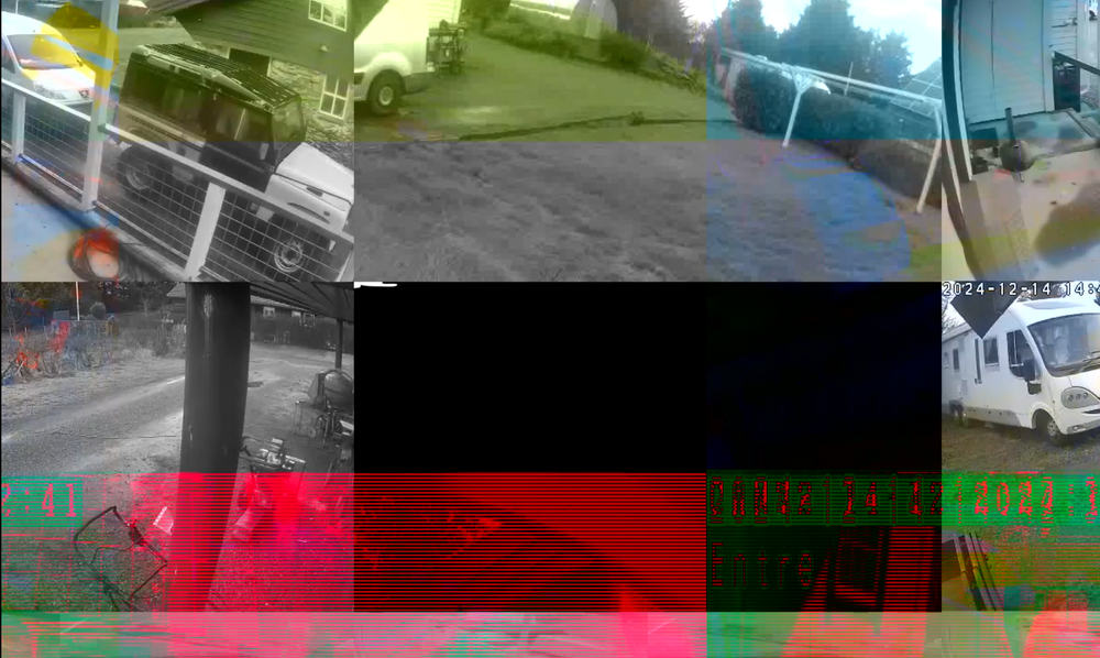

SveinHa Skrevet 14. desember 2024 Forfatter Skrevet 14. desember 2024 Sitter fremdeles å venter på siste resten av ny Frigate server med Google AI men den nærmer seg... Noen som har et godt forslag til hvorfor Birdseye noen ganger ender opp slik: Noen ganger ordner det seg selv og andre ganger må jeg restarte Frigate... Nederste bildet med stolpe midt i og bobil er samme kamera, bobilen skal være helt til venstre så mangler litt og så kommer stolpen... Siter

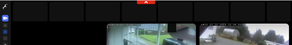

SveinHa Skrevet 27. desember 2024 Forfatter Skrevet 27. desember 2024 Så er Frigate oppe og går på anbefalt hardware med Google Coral USB. Er vel bare sånn mellomimponert av greiene... Jeg har satt opp systemet etter beste evne til å kun detektere "car" og "person" men ser at der dukker opp biler i hagen (som har fysisk sperre for biler) og drivhusdøren blir jevnlig oppdaget som "person" og trigger opptak... Reelle personer og biler ser ut til å bli detektert ganske ok om dagen men ikke om natten så må kanskje til med ren bevegelsesdeteksjon i tillegg... Dagens configurasjon (for det meste kopiert fra nett og noe modifisert): Sitat mqtt: enabled: true host: 172.16.0.94 user: --------- password: --------- detectors: # cpu0: # type: cpu coral: type: edgetpu device: usb birdseye: # Optional: Enable birdseye view (default: shown below) enabled: True # Optional: Restream birdseye via RTSP (default: shown below) # NOTE: Enabling this will set birdseye to run 24/7 which may increase CPU usage somewhat. restream: True # Optional: Width of the output resolution (default: shown below) width: 1280 # Optional: Height of the output resolution (default: shown below) height: 720 # Optional: Encoding quality of the mpeg1 feed (default: shown below) # 1 is the highest quality, and 31 is the lowest. Lower quality feeds utilize less CPU resources. quality: 8 # Optional: Mode of the view. Available options are: objects, motion, and continuous # objects - cameras are included if they have had a tracked object within the last 30 seconds # motion - cameras are included if motion was detected in the last 30 seconds # continuous - all cameras are included always mode: objects # Optional: Threshold for camera activity to stop showing camera (default: shown below) inactivity_threshold: 30 # Optional: Configure the birdseye layout layout: # Optional: Scaling factor for the layout calculator, range 1.0-5.0 (default: shown below) scaling_factor: 2.0 # Optional: Maximum number of cameras to show at one time, showing the most recent (default: show all cameras) max_cameras: 4 detect: # Optional: width of the frame for the input with the detect role (default: use native stream resolution) width: 1280 # Optional: height of the frame for the input with the detect role (default: use native stream resolution) height: 720 # Optional: desired fps for your camera for the input with the detect role (default: shown below) # NOTE: Recommended value of 5. Ideally, try and reduce your FPS on the camera. fps: 5 # Optional: enables detection for the camera (default: True) enabled: True # Optional: Number of consecutive detection hits required for an object to be initialized in the tracker. (default: 1/2 the frame rate) min_initialized: 2 # Optional: Number of frames without a detection before Frigate considers an object to be gone. (default: 5x the frame rate) max_disappeared: 25 # Optional: Configuration for stationary object tracking stationary: # Optional: Frequency for confirming stationary objects (default: same as threshold) # When set to 1, object detection will run to confirm the object still exists on every frame. # If set to 10, object detection will run to confirm the object still exists on every 10th frame. interval: 50 # Optional: Number of frames without a position change for an object to be considered stationary (default: 10x the frame rate or 10s) threshold: 50 # Optional: Define a maximum number of frames for tracking a stationary object (default: not set, track forever) # This can help with false positives for objects that should only be stationary for a limited amount of time. # It can also be used to disable stationary object tracking. For example, you may want to set a value for person, but leave # car at the default. # WARNING: Setting these values overrides default behavior and disables stationary object tracking. # There are very few situations where you would want it disabled. It is NOT recommended to # copy these values from the example config into your config unless you know they are needed. max_frames: # Optional: Default for all object types (default: not set, track forever) default: 3000 # Optional: Object specific values objects: person: 1000 # Optional: Milliseconds to offset detect annotations by (default: shown below). # There can often be latency between a recording and the detect process, # especially when using separate streams for detect and record. # Use this setting to make the timeline bounding boxes more closely align # with the recording. The value can be positive or negative. # TIP: Imagine there is an event clip with a person walking from left to right. # If the event timeline bounding box is consistently to the left of the person # then the value should be decreased. Similarly, if a person is walking from # left to right and the bounding box is consistently ahead of the person # then the value should be increased. # TIP: This offset is dynamic so you can change the value and it will update existing # events, this makes it easy to tune. # WARNING: Fast moving objects will likely not have the bounding box align. annotation_offset: 0 # Optional: Object configuration # NOTE: Can be overridden at the camera level objects: # Optional: list of objects to track from labelmap.txt (default: shown below) track: - person - car - bicycle - motorcycle - cat - dog - pet # Optional: Record configuration # NOTE: Can be overridden at the camera level record: # Optional: Enable recording (default: shown below) # WARNING: If recording is disabled in the config, turning it on via # the UI or MQTT later will have no effect. enabled: true # Optional: Number of minutes to wait between cleanup runs (default: shown below) # This can be used to reduce the frequency of deleting recording segments from disk if you want to minimize i/o expire_interval: 60 # Optional: Sync recordings with disk on startup and once a day (default: shown below). sync_recordings: False # Optional: Retention settings for recording retain: # Optional: Number of days to retain recordings regardless of events (default: shown below) # NOTE: This should be set to 0 and retention should be defined in events section below # if you only want to retain recordings of events. days: 20 # Optional: Mode for retention. Available options are: all, motion, and active_objects # all - save all recording segments regardless of activity # motion - save all recordings segments with any detected motion # active_objects - save all recording segments with active/moving objects # NOTE: this mode only applies when the days setting above is greater than 0 mode: all # Optional: Recording Export Settings export: # Optional: Timelapse Output Args (default: shown below). # NOTE: The default args are set to fit 24 hours of recording into 1 hour playback. # See https://stackoverflow.com/a/58268695 for more info on how these args work. # As an example: if you wanted to go from 24 hours to 30 minutes that would be going # from 86400 seconds to 1800 seconds which would be 1800 / 86400 = 0.02. # The -r (framerate) dictates how smooth the output video is. # So the args would be -vf setpts=0.02*PTS -r 30 in that case. timelapse_args: "-vf setpts=0.04*PTS -r 30" # Optional: Recording Preview Settings preview: # Optional: Quality of recording preview (default: shown below). # Options are: very_low, low, medium, high, very_high quality: medium # Optional: Event recording settings events: # Optional: Number of seconds before the event to include (default: shown below) pre_capture: 2 # Optional: Number of seconds after the event to include (default: shown below) post_capture: 15 # Optional: Objects to save recordings for. (default: all tracked objects) objects: - person - car # Optional: Retention settings for recordings of events retain: # Required: Default retention days (default: shown below) default: 20 # Optional: Mode for retention. (default: shown below) # all - save all recording segments for events regardless of activity # motion - save all recordings segments for events with any detected motion # active_objects - save all recording segments for event with active/moving objects # # NOTE: If the retain mode for the camera is more restrictive than the mode configured # here, the segments will already be gone by the time this mode is applied. # For example, if the camera retain mode is "motion", the segments without motion are # never stored, so setting the mode to "all" here won't bring them back. mode: motion # Optional: Per object retention days #objects: # person: 15 # car: 15 # Optional: Restream configuration # Uses https://github.com/AlexxIT/go2rtc (v1.9.2) #go2rtc: # Optional: Live stream configuration for WebUI. # NOTE: Can be overridden at the camera level live: # Optional: Set the name of the stream configured in go2rtc # that should be used for live view in frigate WebUI. (default: name of camera) # NOTE: In most cases this should be set at the camera level only. stream_name: camera_name # Optional: Set the height of the jsmpeg stream. (default: 720) # This must be less than or equal to the height of the detect stream. Lower resolutions # reduce bandwidth required for viewing the jsmpeg stream. Width is computed to match known aspect ratio. height: 720 # Optional: Set the encode quality of the jsmpeg stream (default: shown below) # 1 is the highest quality, and 31 is the lowest. Lower quality feeds utilize less CPU resources. quality: 16 cameras: Entre: # <------ Name the camera enabled: true ffmpeg: inputs: - path: rtsp://xxxxx:[email protected]:554/stream1 # <----- The stream you want to use for recording roles: - record - path: rtsp://xxxxx:[email protected]:554/stream2 # <----- The stream you want to use for detection roles: - detect detect: enabled: true # <---- disable detection until you have a working camera feed # width: 640 # height: 360 motion: mask: 0.005,0.001,0.003,0.102,0.366,0.061,0.371,0.013,0.6,0.012,0.588,0.209,0.905,0.009 # snapshots: # enabled: true # timestamp: false # bounding_box: true # crop: false # retain: # default: 0 # objects: # person: 15 birdseye: mode: objects Innkjorsel: # <------ Name the camera enabled: true ffmpeg: inputs: - path: rtsp://xxxxx:[email protected]:554/stream1 # <----- The stream you want to use for recording roles: - record - path: rtsp://xxxxx:[email protected]:554/stream2 # <----- The stream you want to use for detection roles: - detect detect: enabled: true # <---- disable detection until you have a working camera feed # width: 640 # height: 360 # motion: # snapshots: # enabled: true # timestamp: false # bounding_box: true # crop: false # retain: # default: 10 # objects: # person: 15 # car: 15 birdseye: mode: objects Helmut: # <------ Name the camera enabled: true ffmpeg: inputs: - path: rtsp://xxxxx:[email protected]:554/stream1 # <----- The stream you want to use for recording roles: - record - path: rtsp://xxxxx:[email protected]:554/stream2 # <----- The stream you want to use for detection roles: - detect detect: enabled: false # <---- disable detection until you have a working camera feed # width: 640 # height: 360 # motion: # snapshots: # enabled: true # timestamp: false # bounding_box: true # crop: false # retain: # default: 50 # objects: # person: 15 # car: 15 # cat: 15 # dog: 15 # pet: 15 birdseye: mode: objects Gardsplass: # <------ Name the camera enabled: true ffmpeg: inputs: - path: rtsp://xxxxx:[email protected]:554/video.pro1 # <----- The stream you want to use for recording roles: - record - path: rtsp://xxxxx:[email protected]:554/video.pro2 # <----- The stream you want to use for detection roles: - detect detect: enabled: true # <---- disable detection until you have a working camera feed # width: 640 # height: 360 # motion: # snapshots: # enabled: true # timestamp: false # bounding_box: true # crop: false # retain: # default: 10 # objects: # person: 15 # car: 15 birdseye: mode: objects Prusa: # <------ Name the camera enabled: true ffmpeg: inputs: - path: rtsp://xxxxx:[email protected]:554/stream2 # <----- The stream you want to use for detection roles: - detect detect: enabled: true # <---- disable detection until you have a working camera feed # width: 1280 # height: 720 # motion: # snapshots: # enabled: true # timestamp: false # bounding_box: true # crop: false # retain: # default: 0 # objects: # person: 15 birdseye: enabled: false Musefelle: # <------ Name the camera enabled: true ffmpeg: inputs: - path: rtsp://xxxxx:[email protected]:554/stream1 # <----- The stream you want to use for record roles: - record - path: rtsp://xxxxx:[email protected]:554/stream2 # <----- The stream you want to use for detection roles: - detect detect: enabled: true # <---- disable detection until you have a working camera feed # width: 640 # height: 360 # motion: # snapshots: # enabled: true # timestamp: false # bounding_box: true # crop: false # retain: # default: 0 # objects: # person: 15 birdseye: enabled: true GarasjeInne: # <------ Name the camera enabled: true ffmpeg: inputs: - path: rtsp://xxxxx:[email protected]:554/stream1 # <----- The stream you want to use for recording roles: - record - path: rtsp://xxxxx:[email protected]:554/stream2 # <----- The stream you want to use for detection roles: - detect detect: enabled: true # <---- disable detection until you have a working camera feed # width: 640 # height: 360 # motion: # snapshots: # enabled: true # timestamp: false # bounding_box: true # crop: false # retain: # default: 0 # objects: # person: 70 birdseye: enabled: false Hage: # <------ Name the camera enabled: true ffmpeg: inputs: - path: rtsp://xxxxx:[email protected]:554/stream1 # <----- The stream you want to use for recording roles: - record - path: rtsp://xxxxx:[email protected]:554/stream2 # <----- The stream you want to use for detection roles: - detect detect: enabled: true # <---- disable detection until you have a working camera feed # width: 640 # height: 360 # motion: # snapshots: # enabled: true # timestamp: false # bounding_box: true # crop: false # retain: # default: 0 # objects: # person: 70 version: 0.14 camera_groups: Ute: order: 1 icon: LuAccessibility cameras: - birdseye - Entre - Gardsplass - Hage - Helmut - Innkjorsel Inne: order: 2 icon: LuAlarmCheck cameras: - birdseye - GarasjeInne - Musefelle - Prusa Sliter også med responsen i WebUI og ender ofte opp med slik som dette (øverste rad skal være snapshots av de siste opptakene): Selv om BlueIris har kostet mange timer med konfigurasjon for å få noenlunde pålitelige opptak uten alt for mange feilopptak så har BI dramatisk mer strømlinjeformet brukerinterface med 100 ganger bedre respons enn Frigate... Noen som har lignende erfaring og tips om løsninger? Siter
