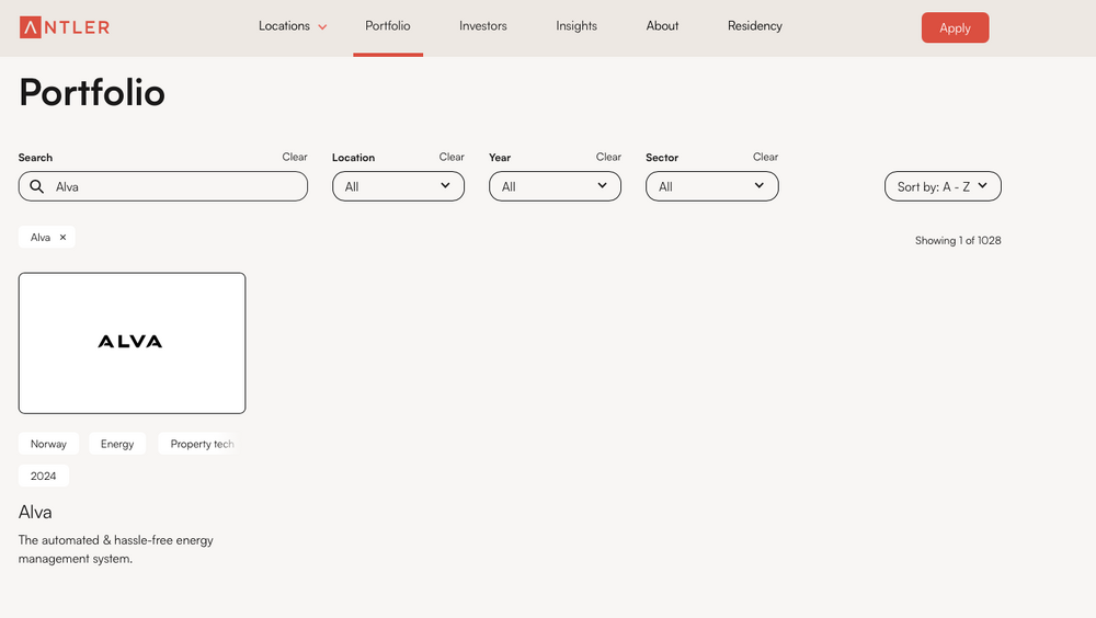

Magnus_B Skrevet 12. desember 2024 Skrevet 12. desember 2024 Høres spennende ut.. Hvem er "vi"? Finner ingen fornuftige ting når jeg forsøker og google alva. Så sikkert lurt og skrive litt om firmaet deres osv.. Siter
christbj Skrevet 12. desember 2024 Skrevet 12. desember 2024 Magnus_B skrev (1 time siden): Høres spennende ut.. Hvem er "vi"? Finner ingen fornuftige ting når jeg forsøker og google alva. Så sikkert lurt og skrive litt om firmaet deres osv.. Støttes. Noe av omtalen nettsiden som brukes til det jeg antar er en spørreundersøkelse frister ikke til å klikke på lenken: https://www.trustpilot.com/review/typeform.com Alva skrev (3 timer siden): Spørsmål til dere: 1. Hvordan håndterer dere strømforbruket i dag? (Bruker dere smarthus-systemer, IoT-enheter, eller manuelt oppsett?) 2. Hva savner dere i dagens løsninger? (Mer oversikt? Bedre automatisering? Andre funksjoner?) 3. Hva synes dere om ideen om å overvåke og styre alle kurser i sikringsskapet via én enhet? 4. Ville det vært interessant å koble hjemmet ditt til fleksibilitetsmarkedet og få betalt for å redusere forbruket i visse perioder? Spørsmålene er gode og relevante, så de svarer jeg gjerne på: 1. En kombinasjon av alt. Jeg bruker Tibber puls som kilde til husets strømforbruk. Noe lar jeg Tibber styre direkte, som 2 stk Panasonic varmepumper og 2 Easee ladebokser for lading av elbiler. Tibber har også den primære kontrollen på effekt ift nettleie og struper lading av elbil når det trengs for å holde huset innenfor valgt nivå. Videre bruker jeg Home Assistant til å styre vv-bereder (gammel bereder tilkoblet Aeotec Heavy Duty Swich med selvmonterte temperaturprober), Nobø HUB (tilknyttet gulvvarme og panelovner), Systemair balansert ventilasjonsanlegg og lys. Home Assistant styrer VV-bereder slik at vannet varmes opp på de billigste timene i døgnet. 2 Standarder og utbredelse av disse som gjør at smarthus blir lettere tilgjengelig. Slik det er i dag er dette for entusiaster med høy teknisk kompetanse eller folk med så mye penger at de betaler for en profesjonell installasjon. 3. Info om strømforbruk er bra og noe jeg langt på vei allerede gjør, men da på noen få utvalgte kurser. Styring skjer gjennom smartplugger, smartkontakter og fastmonterte releer som den på vv-berederen. 4. Det gjør jeg og andre Tibber kunder som har tatt i bruk Tibber Rewards for styring av lading av elbil allerede. Ja, det er interessant. Fortell gjerne mer om hva dere planlegger og ønsker hjelp til å teste. Siter
Einar Skrevet 12. desember 2024 Skrevet 12. desember 2024 Magnus_B skrev (6 timer siden): Høres spennende ut.. Hvem er "vi"? Finner ingen fornuftige ting når jeg forsøker og google alva. Så sikkert lurt og skrive litt om firmaet deres osv.. Jeg er enig. Det er også ChatGPT! Så de har nok gjort en god jobb med å snike seg under radaren. Her er ChatGPT 4o svaret : hva er Alva Dot ChatGPT sa: ChatGPT Alva Noto er artistnavnet til den tyske kunstneren og musikeren Carsten Nicolai, født i 1965 i Karl-Marx-Stadt (nå Chemnitz), Tyskland. Han er kjent for sitt arbeid innen elektronisk musikk og visuell kunst, hvor han ofte utforsker grenseområdene mellom lyd, kunst og vitenskap. Gjennom sin karriere har han samarbeidet med en rekke anerkjente artister, inkludert Ryuichi Sakamoto, Ryoji Ikeda og Blixa Bargeld. Wikipedia Når det gjelder "Alva Dot", finnes det ingen kjente referanser til dette navnet i forbindelse med Carsten Nicolai eller hans kunstneriske prosjekter. Det er mulig at "Alva Dot" er en feilstaving eller misforståelse relatert til "Alva Noto". Hvis du har mer spesifikk informasjon eller kontekst om "Alva Dot", vennligst del det, så kan jeg gi en mer presis beskrivelse. Siter
Magnus_B Skrevet 12. desember 2024 Skrevet 12. desember 2024 Varsellampene mine blinket moderat, men ikke mer en at jeg signet meg opp på piloten det er linket til over her. Ingen supersuspekte spørsmål eller personopplysninger annet enn navn og e-post adresse. Det er et Trondheimsfirma som heter https://www.alvaindustries.com/, de er jo i samme bransje, så kan jo hende de driver og utvikler noe. Men syntes TS bør fylle på litt med opplysninger om bedriften, sin rolle og prosjektets visjon, m.m for og få med flere... Siter
