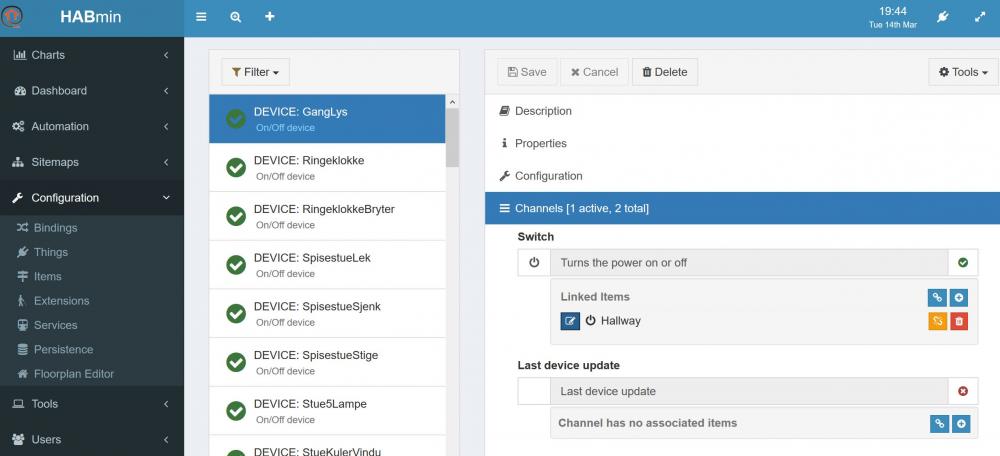

Man må legge til enhetene i GUIet HABMIN. Også gå inn på "Configuration > Things" også velge en DEVICE, deretter finner du CHANNELS der du linker enheten til en ITEM eller redigerer eksisterende ITEM. Du er nå her:

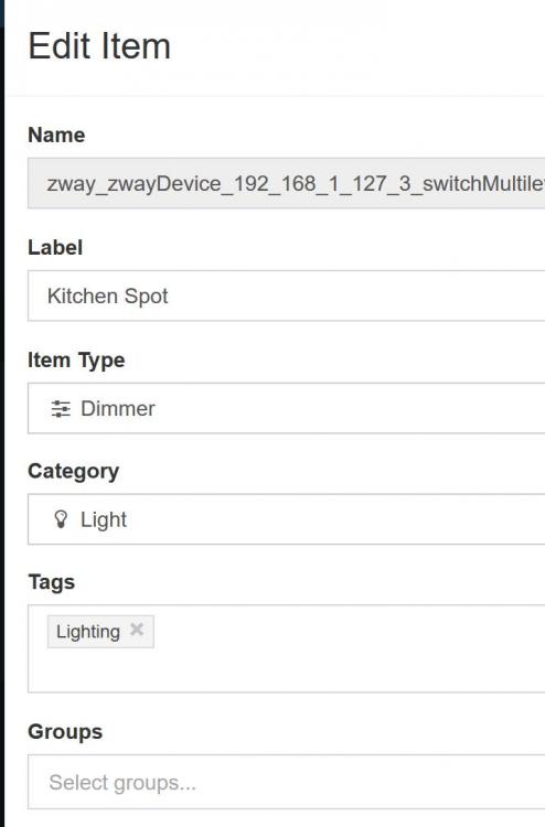

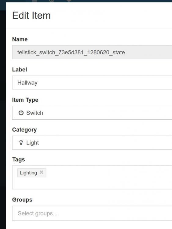

Så kommer det viktige. Legge inn riktig TYPE, CATEGORY og TAGS til ITEM.
Eksempler på on/off og dimmer:

Dimmer        TVLys1           "TV Light"     ["Lighting"]     {channel="hue:0100:0017882c743d:2:brightness" }
["Lighting"]   = tag'en som er nøkkelen.
