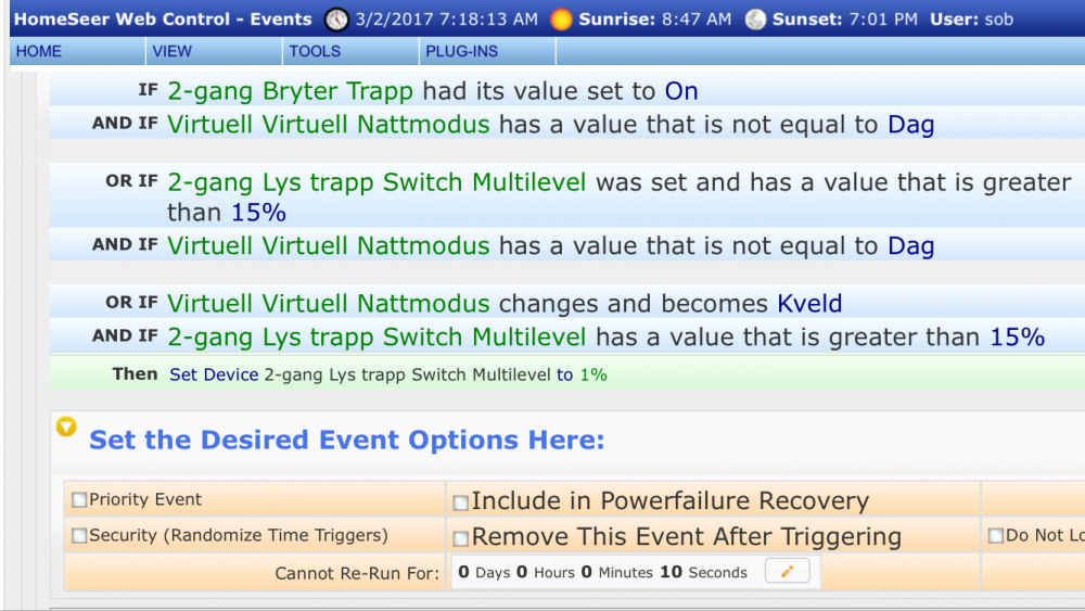

Har en del Fibaro Dimmer 2. Flere steder ønsker jeg forskjellig dim-nivå basert på tid på døgnet. Hvordan kan jeg få til at når man trykker på S1, så settes et spesifikt dimnivå i stedet for "last level"? For et event som trigger på bryteren vil vel føre til at lyset først blir "last level" og deretter trigger event som setter dimnivå?

Iht. manual kan du styre scener fra både S1 og S2, men som sikkert kjent for mange etter hvert så fungerer det ikke i HS ?
