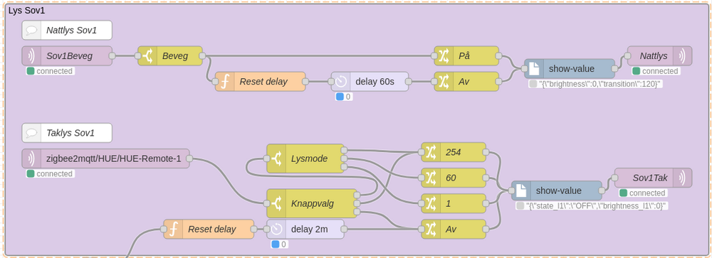

I Node-RED ser soverombelysningen slik ut:
Den lange dimmetiden viser i "show-value" noden som "transition":120. Ikke alle dimmere har denne funksjonen men HUE har den og den og den er veldig smidig, ikke i trappetrinn som en del dimmere har.
