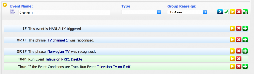

DiderikFrom Skrevet 25. februar 2017 Skrevet 25. februar 2017 (endret) Det stemmer ikke (eller jeg misfortår deg) Jeg sier: «Alexa, tell Homeseer Norwegian TV» Feb-25 18:11:42 Event Event Trigger "TV Alexa Channel 1" Feb-25 18:11:42 TTS Speak (json:):OK, running the event Channel 1 Feb-25 18:11:42 Info Heard: norwegian tv Og slik ser eventen ut: Endret 26. februar 2017 av DiderikFrom Reason: Slettet dobbel skjermdump Siter

DiderikFrom Skrevet 26. februar 2017 Skrevet 26. februar 2017 Så bra det funker. Jeg venter bare til neste dag før jeg forsøker: Det sparer masse frustrasjon... Og, bare så det er sagt, jeg mener ikke å si at du ikke kan benytte metoden med å si «Alexa, tell HomeSeer to run the event foobar» (der foobar er navnet på en event). Det er den «vanlige» måten. Dersom jeg forstår dette riktig, sender HS skill fraser direkte til HS frasegjenkjenningsmotor eller hva jeg skal kalle det. Siter
Moskus Skrevet 26. februar 2017 Skrevet 26. februar 2017 DiderikFrom skrev (På 25.2.2017 den 17.18): Det stemmer ikke (eller jeg misfortår deg) Ekspander Men det er jo aldeles glimrende! Dette fungerte nemlig ikke i begynnelsen av Alexa-integrasjonen, så vidt jeg forstod på de postene på HS-forumet. Men det gir jo enda flere "native" muligheter. Siter
