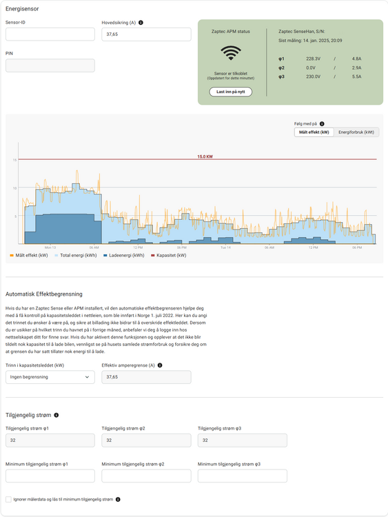

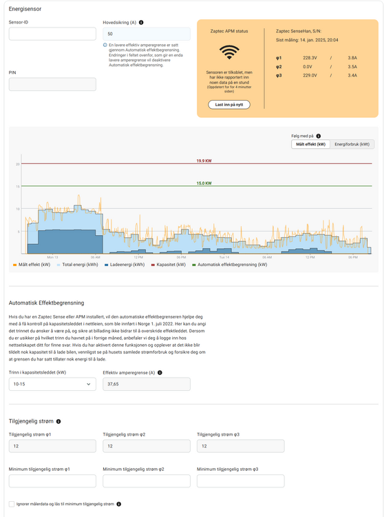

Jeg har en Zaptec lader, jeg kjøpte også en Zaptec Sense slik at laderen skulle kunne holde meg i rett kapasitetsledd. Dette fungerer overraskende dårlig, da det virker som om Zaptec er super-nervøs og holder ladingen to ledd under hva jeg ønsker den å bruke (pågående support sak hos Zaptec).
- Velger jeg å bruke trinn 10-15 kW, stopper laderen hvis totalforbruket stiger over 5 kW.
- Velger jeg å bruke trinn 15-20 kW, stopper laderen hvis totalforbruket stiger over 10 kW.
Om dette mot formodning skulle løse seg, så har de fremdeles ikke mulighet til å redusere effekten på dagtid for å komme unna dag/natt tariff (15 øre/kW) hos nettselskapet samtidig som man bruker Sense.

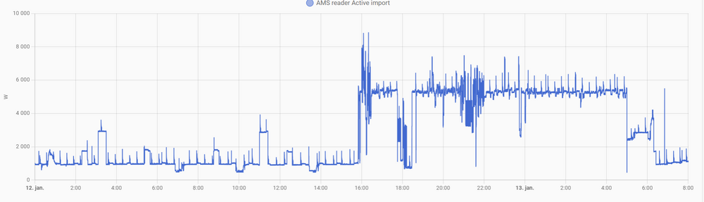

Jeg har lignende observasjoner. Zaptec Sense er altfor forsiktig, spesielt på lavere energibraketter. For eksempel, om sommeren har jeg hele forbruket mitt uten billading under 0.5 kW, slik at det er 4.5 kW tilgjengelig for billading (så den vil lade på 4.1 kW med 6 A), men Zaptec Sense begynner aldri å lade hvis jeg begrenser den til 2-5 kW brakett.
Så ja, jeg tenkte på å bruke Home Assistant automatiseringer for å administrere ladeprosessen i stedet for Zaptec Sense. Men jeg har aldri fått tid til å håndtere det ordentlig (riktig beregning av tilgjengelig ladeenergi, med tanke på siste 15-minutters gjennomsnittsforbruk, fratrukket gjeldende ladeeffekt og så videre), så jeg fortsetter å stole på Zaptec Sense, dessverre.

Vel. Jeg fikk svar fra Zaptec idag. Beskjeden var som følger (etter 3 måneder frem og tilbake):
Quote
Beklager litt sen tilbakemelding.
Har gått litt tid til feilsøking her bak kulissene.
Jeg har gått over saken med en del kollegaer. Årsaken til problemstillingen her er at på 230V IT nett behøver du mer tilgjengelig kapasitet for å kunne lade sammenlignet med 400V TN nett. Zaptec Sense er designet for å beskytte hovedsikringen og dette med å låse på kapasitetsledd er en funksjon som har kommet i ettertid. Ettersom produktet er ment å passe på hovedsikringen betyr det at det er litt mer restriktiv enn hva enkelte gjerne skulle ønske, når det kommer til din situasjon.
Grafen du ser på og viser til er dessverre utregninger basert på 400V TN og vil bli litt uriktig når det gjelder 230V IT. Dette er noe jeg tar videre. Men årsaken til ladeproblematikken du opplever er rett og slett for høyt forbruk.
Jeg forstår utregninger og slikt er forskjellig. Men idag hadde jeg ~20A last på L1, hvor Zaptec Sense nektet å lade (50A sikring). Det blir litt vel mye tilgjengelig kapasitet til at det skal fungere. 🙄
