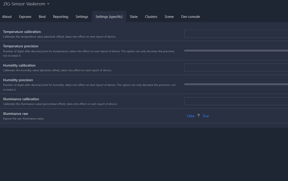

Har et par Namron Zigbee Multisensorer satt opp i huset. Rapporterer bra og virker forsåvdt som de skal, men skulle justert ned deteksjonsområde på den ene. Noen som vet hvordan jeg gjør dette? Har integrert dem i Home Assistant / Z2M

Jeg har ingen zigbee PIR selv, men jeg vil anta at du må inn i z2m GUIen. Hvis du der trykker på PIR enheten din, så kan du mest sannsynlig velge setting eller setting (specific). Ville tro dette er den beste plassen å kikke.
Det er vel ikke deteksjons området man typisk kan justere på en PIR, men sensitiviteten.

takk for svar; dette står i manualen til Multisensoren:
Igangkjøring Zigbee3.0-kompatible lysstyringssystemer og støttede IEEE 802.15.4-baserte kontrollplattformer brukes for hele arrangementet. Justeringer kan gjøres for bevegelsesfølsomhet, deteksjonsområde, tidsforsinkelse og dagslysterskel ved å bruke passende gateway-administrasjonsprogramvare.
Har ingen av disse valgene, har kun de under i Z2M:
