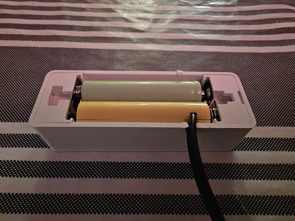

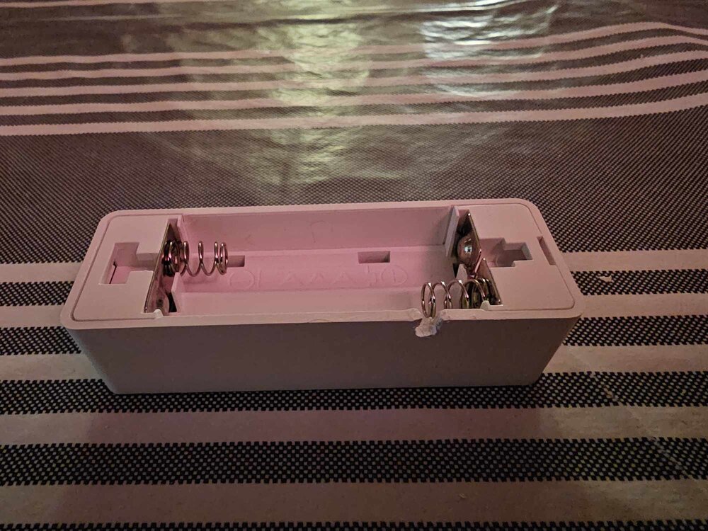

Kan nevnte lĂžsningen jeg gikk for, mtp at jeg misliker batterisensorer.
KjÞpte en 8pack av disse pÄ zigbee:
https://www.aliexpress.com/item/1005007755890938.html
Og tilhĂžrende strĂžmadaptere:
https://www.aliexpress.com/item/1005006843406438.html
Smalt rett inn i Z2M, har ikke kontrollmÄlt, men virker Ä oppdatere relativt frekvent.
Bare testet 2stk til nÄ i en ukes tid, sÄ vet ikke noe mtp stabilitet pÄ lang sikt.
