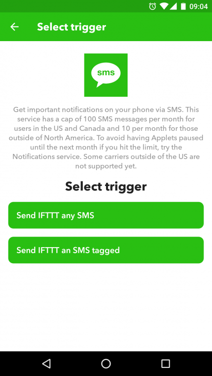

Asterix Skrevet 6. mars 2017 Skrevet 6. mars 2017 (endret) En annen mulighet (ikke testet ennå!) er å bruke IFTTT og lage en applet basert på Homeseer (feks device turned on) og SMS (den tjeneste ser ut til å levere 10 gratis SMS hver måned utenfor USA. Igjen, dette er ikke testet (men har tenkt å prøve!). Endret 6. mars 2017 av Asterix Siter
ZoRaC Skrevet 6. mars 2017 Skrevet 6. mars 2017 6 minutter siden, Asterix skrev: En annen mulighet (ikke testet ennå!) er å bruke IFTTT og lage en applet basert på Homeseer (feks device turned on) og SMS (den tjeneste ser ut til å levere 10 gratis SMS hver måned utenfor USA. Igjen, dette er ikke testet (men har tenkt å prøve!). Genialt! Jeg lagde en ny variant av IFTTT-scriptet mitt nå, så nå har jeg ett script for SMS og et for push-varsel. 1 Siter
