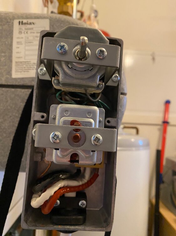

Fazer1 Skrevet 16 timer siden Skrevet 16 timer siden (endret) Hei. Noen som har tips til hvordan smart-styre 2x3-fas varmeelement som står i en Høiax-kassett for gulvvarme? Gjerne også kunne se strømforbruket i samme løsning. Dette er flyttet til annet emne. Endret 16 timer siden av Fazer1 Er ny her og valgte feil kategori først. Siter
