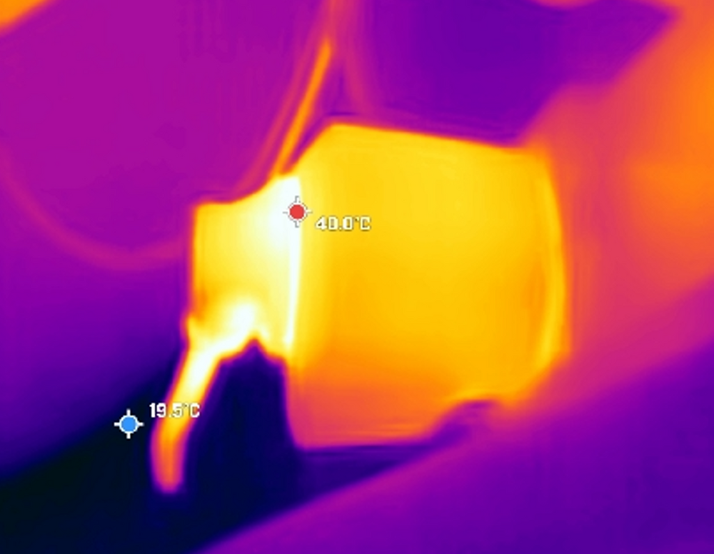

VVB jobber nesten bare på natten når strømmen er billigst, så jeg får ikke så lett fulgt med at pluggen ikke går varm. Jeg fikk anbefalning av Eliva om å ta ut og sjekke pluggene regelmessig for tegn på varmgang, og gjør dette.
