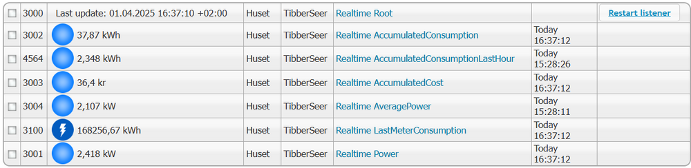

Plugin'en skal lage en egen Root device som heter "Realtime Root"
... og der skal alle devicer du velger her:
(Ja, man får Voltage og Current per fase)

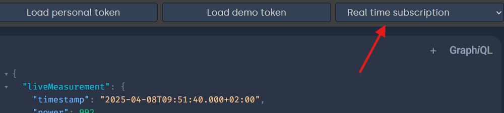

Kan du gjøre meg en tjeneste? Logg på https://developer.tibber.com/ og kjør RealTime-spørring der:
Hvis det ikke kommer data der etter 10-20 sekunder, så vil det ikke virke i HomeSeer.
