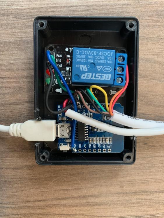

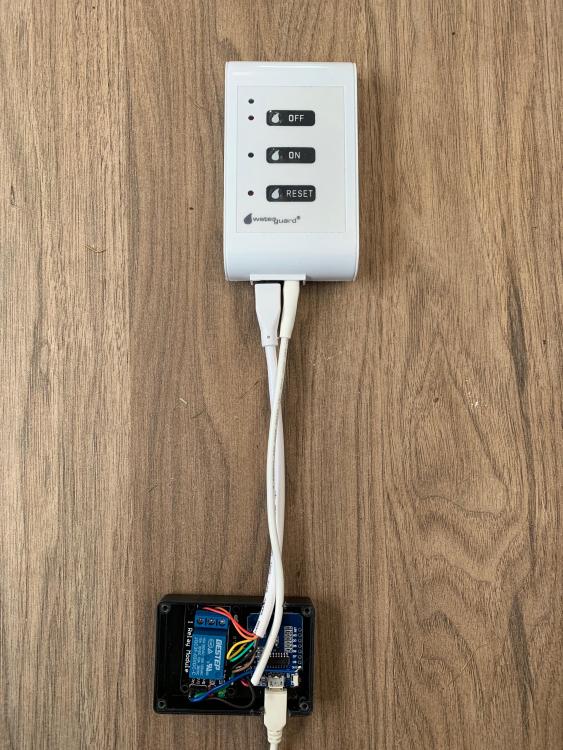

Thomas Foss Skrevet 16. juli 2019 Skrevet 16. juli 2019 Har gjort denne smart med en Wemos D1 Mini og et relee. Ser at man får kjøt den D1 med innebygget relee også men tok det jeg hadde. Kjører EspHome på denne opp i mot Home Assistant. Ca 15 linjer kode som skulle til. Delene kom vel på 3.22$ 1 Siter
stones Skrevet 19. august 2019 Skrevet 19. august 2019 On 16/07/2019 at 19:52, Thomas Foss said: Har gjort denne smart med en Wemos D1 Mini og et relee. Ser at man får kjøt den D1 med innebygget relee også men tok det jeg hadde. Kjører EspHome på denne opp i mot Home Assistant. Ca 15 linjer kode som skulle til. Delene kom vel på 3.22$ Hva slags plugg har du brukt som passer inn i fjernkontrollen? Hvor får jeg tak i en slik? Siter
Thomas Foss Skrevet 19. august 2019 Skrevet 19. august 2019 53 minutter siden, stones skrev: Hva slags plugg har du brukt som passer inn i fjernkontrollen? Hvor får jeg tak i en slik? Den fulgte med når jeg fikk det installert. Tror de selger fra Waterguard også. Siter
Eskil Skrevet 4. januar 2021 Skrevet 4. januar 2021 On 16/07/2019 at 19:52, Thomas Foss said: Har gjort denne smart med en Wemos D1 Mini og et relee. Ser at man får kjøt den D1 med innebygget relee også men tok det jeg hadde. Kjører EspHome på denne opp i mot Home Assistant. Ca 15 linjer kode som skulle til. Delene kom vel på 3.22$ Kan du dele koden du kjører og en koblingsskjema? Litt vanskelig å se hvilke kabler som går hvor. Får du oppdatert status hvis man stenger vannet med bryteren på waterguarden og alarm om vannet stenges som følge av vannlekasje? Sitter med en wemos d1 mini og rele og tester litt... På forhånd takk Siter
sprettballen Skrevet 12. desember 2021 Skrevet 12. desember 2021 Thomas Foss skrev (På 16.7.2019 den 19.52): Har gjort denne smart med en Wemos D1 Mini og et relee. Ser at man får kjøt den D1 med innebygget relee også men tok det jeg hadde. Kjører EspHome på denne opp i mot Home Assistant. Ca 15 linjer kode som skulle til. Delene kom vel på 3.22$ Jeg har også nøyaktig samme modell og kunne også godt tenke meg en litt nærmere forklaring på fremgangsmåten her om noen har fått dette til Jeg er heeelt i startgropa med litt mer avansert hjemmeautomatisering, så er veldig takknemlig for ethvert tips! God jul! Siter
