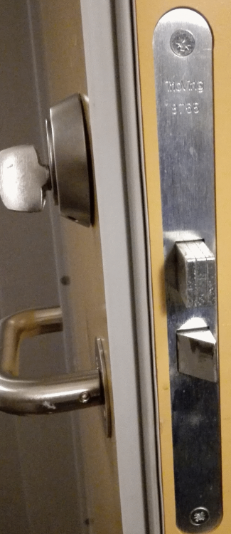

Men jeg hadde mye plass i låsekassen. Kan du poste et bilde av din?
Er selve bolten en vippe-bolt eller "inn-og ut" (akkurat ja!)? ;)
Ser vanlig ut. Jeg tviler litt til at du får plass til min bryter inne i den, det er jo stål i enden av den.
Øh. Det er en TrioVing 8765 it seems. Så en "inn-og-ut", hvis jeg forstår deg rett.

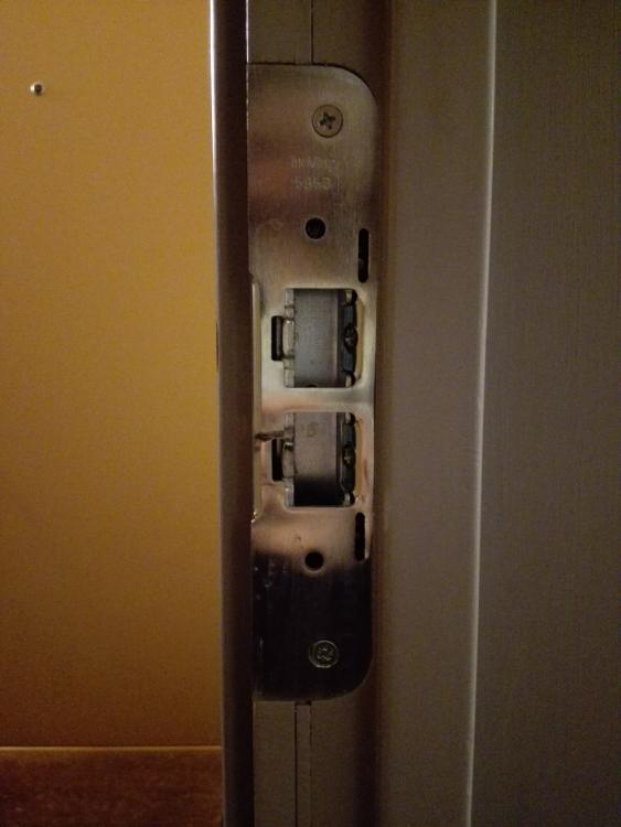

Jeg ble litt lei av at magneten flyttet på seg (også når jeg hadde limt den fast med superlim), så da loddet jeg på et par fjær som da lager en krets når låsbolten treffer dem i stedet. Fungerer knall.
  • Like 3
Under fjærene er Xiaomi sin dørsensor (ZigBee) skjult av en liten elektrotape bare. Elektronikken hadde jeg allerede lenket til noen hakk over i 2018, så gadd ikke gjøre det igjen. 😋 Her er den:
