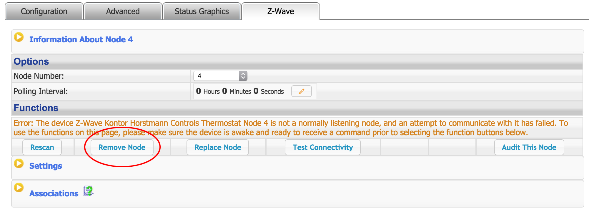

Trykk på fantom noden slik at du kommer til z-wave konfigurasjons siden.
Trykk så på "Remove Node".
Du vil helt sikkert få en feil melding om at noden IKKE ble fjernet fra kontrolleren. Gjenta dette en 3, 4 ganger bare for å være på den sikre siden (feilmeldingen får du som regel hver gang).

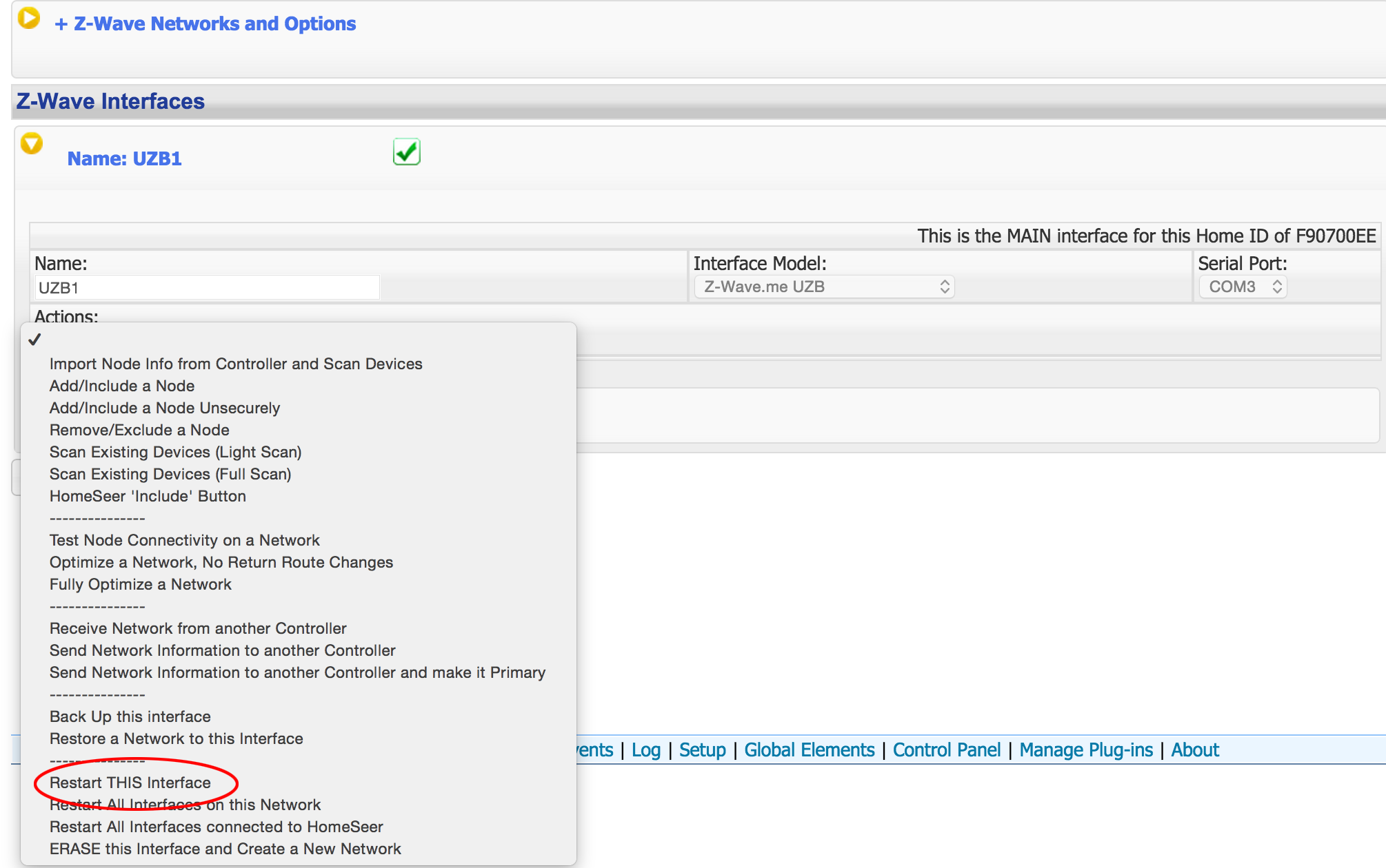

Når dette er gjort så må du restarte z-wave kontrolleren din. Naviger deg til PLUG-INS/Z-Wave/Controller Management. Under Z-Wave Interfaces så velger du kontrolleren din og fra Actions drop-down menyen så velger du Restart THIS interface.
Når dette er gjort så restarter du Homeseer.

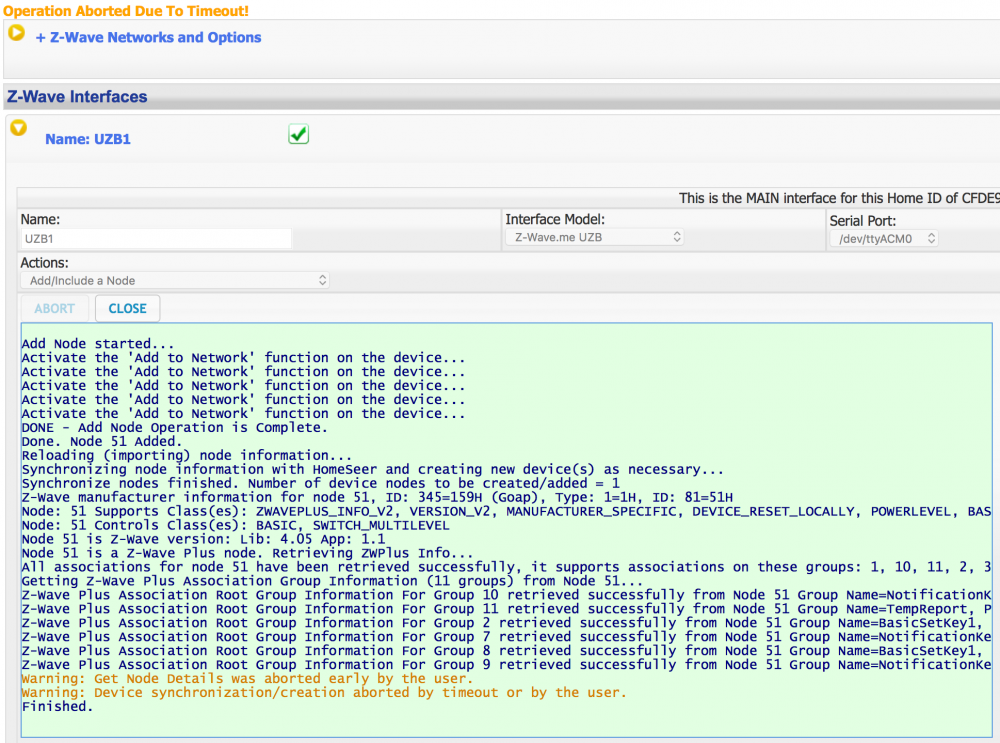

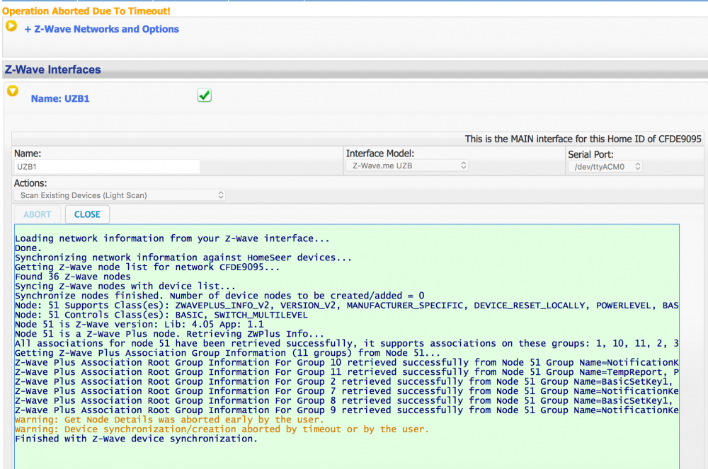

Jeg får dog fjernet noden ved å ekskludere på tradisjonelt vis mange, mange ganger. Etter å ha forsøkt igjen og igjen, får jeg beskjed om at det ble funnet en node som skal ekskluderes, og success, eller hva det står.
Loggen ved inklusjon er som følger (dette er fra rescan, men det står akkurat det samme):
(Jeg har altså ikke trykket abort eller avsluttet.)
Og i selve log'en:
May-21 11:26:39	 		Z-Wave 	Z-Wave Plus Association Root Group Information For Group 9 retrieved successfully from Node 51 Group Name=NotificationKey, Profile Is General:Not Specific And the group hosts 1 Event commands.
May-21 11:26:39 	  	Z-Wave 	Z-Wave Plus Association Root Group Information For Group 8 retrieved successfully from Node 51 Group Name=BasicSetKey1, Profile Is General:System And the group hosts 1 Event commands.
May-21 11:26:39 	  	Z-Wave 	Z-Wave Plus Association Root Group Information For Group 7 retrieved successfully from Node 51 Group Name=NotificationKey1, Profile Is General:Not Specific And the group hosts 1 Event commands.
May-21 11:26:37 	  	Z-Wave 	Z-Wave Plus Association Root Group Information For Group 2 retrieved successfully from Node 51 Group Name=BasicSetKey1, Profile Is General:Not Specific And the group hosts 1 Event commands.
May-21 11:26:36 	  	Z-Wave 	Z-Wave Plus Association Root Group Information For Group 11 retrieved successfully from Node 51 Group Name=TempReport, Profile Is General:Not Specific And the group hosts 1 Event commands.
May-21 11:26:36 	  	Z-Wave 	Z-Wave Plus Association Root Group Information For Group 10 retrieved successfully from Node 51 Group Name=NotificationKey1, Profile Is General:Not Specific And the group hosts 1 Event commands.
May-21 11:26:35 	  	Z-Wave 	Getting Z-Wave Plus Association Group Information (11 groups) from Node 51...
May-21 11:26:35 	  	Z-Wave 	All associations for node 51 have been retrieved successfully, it supports associations on these groups: 1, 10, 11, 2, 3, 4, 5, 6, 7, 8, 9.
May-21 11:26:35 	  	Z-Wave 	Node 51 Association Group 9 can have 16 associations, and currently has 0
May-21 11:26:35 	  	Z-Wave 	Node 51 Association Group 8 can have 16 associations, and currently has 0
May-21 11:26:35 	  	Z-Wave 	Node 51 Association Group 7 can have 16 associations, and currently has 0
May-21 11:26:35 	  	Z-Wave 	Node 51 Association Group 6 can have 16 associations, and currently has 0
May-21 11:26:35 	  	Z-Wave 	Node 51 Association Group 5 can have 16 associations, and currently has 0
May-21 11:26:35 	  	Z-Wave 	Node 51 Association Group 4 can have 16 associations, and currently has 0
May-21 11:26:35 	  	Z-Wave 	Node 51 Association Group 3 can have 16 associations, and currently has 0
May-21 11:26:35 	  	Z-Wave 	Node 51 Association Group 2 can have 16 associations, and currently has 0
May-21 11:26:35 	  	Z-Wave 	Node 51 Association Group 11 can have 16 associations, and currently has 0
May-21 11:26:35 	  	Z-Wave 	Node 51 Association Group 10 can have 16 associations, and currently has 0
May-21 11:26:35 	  	Z-Wave 	Node 51 Association Group 1 can have 1 associations, and currently has 0
May-21 11:26:34 	  	Z-Wave 	Getting association information for node 51
May-21 11:26:34 	  	Z-Wave 	Node 51 is a Z-Wave Plus node. Retrieving ZWPlus Info...
May-21 11:26:34 	  	Z-Wave 	Node 51 is Z-Wave version: Lib: 4.05 App: 1.1
May-21 11:26:34 	  	Z-Wave 	Node: 51 Controls Class(es): BASIC, SWITCH_MULTILEVEL
May-21 11:26:34 	  	Z-Wave 	Node: 51 Supports Class(es): ZWAVEPLUS_INFO_V2, VERSION_V2, MANUFACTURER_SPECIFIC, DEVICE_RESET_LOCALLY, POWERLEVEL, BASIC, SWITCH_ALL, SWITCH_BINARY, SWITCH_MULTILEVEL, SENSOR_BINARY, NOTIFICATION_V3, METER, MULTI_CHANNEL_V3, ASSOCIATION, MULTI_INSTANCE_ASSOCIATION, ASSOCIATION_GRP_INFO, CONFIGURATION
Igjen, tusen takk! Bare gi lyd dersom jeg skal komme med mer info.
Endret av DiderikFrom
Sitat
warning: Device synchronization/creation aborted by timeout or by the user.
Som jeg tenkte så ser det ut som selve inkluderingen timer ut.

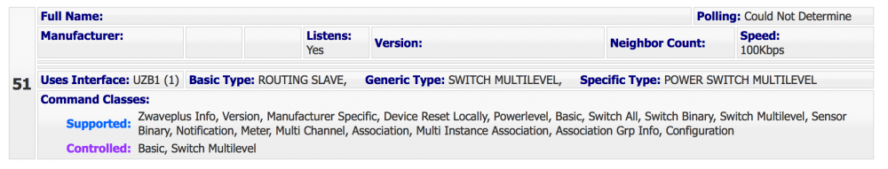

Qubino kommer ikke med i listen. Den er id 51.
Men her var det altså mye som ikke svarte. Jeg har hatt et system som har fungert prikkfritt lenge, helt inntil dette.

Veldig rart. Jeg forsøkte igjen å legge til qubino'en igjen. Det feilet på samme måte som tidligere, men den fikk igjen node 51, selv om bevegelsessensoren ble 56 ved siste inklusjon. "Node information" hadde ingen node 51, ei heller HS. Det må bety at qubino'en på en eller annen måte ligger i minnet et eller annet sted?
Kan du aktivere DEBUG logging på z-wave pluginen, deretter ekskludere og inkludere Qubinoen igjen?
Også poster du debug.log som et vedlegg her etterpå.

Edit: Scan Existing Devices (Light scan)
Loading network information from your Z-Wave interface...
Done.
Synchronizing network information against HomeSeer devices...
Getting Z-Wave node list for network CFDE9095...
Found 35 Z-Wave nodes
Syncing Z-Wave nodes with device list...
Synchronize nodes finished. Number of device nodes to be created/added = 0
Warning: Node 51 did not respond to a request for the Command Class Version for MULTI_INSTANCE/MULTI_CHANNEL
Warning: The device at node 51 should result in 5 child devices being created, but the node interrogation currently has 0. This may still result in a successful child creation.
Finished with Z-Wave device synchronization.
Og i "Node Information" står fortsatt Node 51 tom, dvs. som i skjermdumpen over uten noen man kan klikke på.
Added info

Den 5/22/2016 klokken 12.21, Moskus skrev:
Bare et lite tips når det gjelder å fjerne noder, etc. Hvis du tar en backup av controlleren og åpner denne backupen i notepad, så kan du faktisk fjerne en node derfra. Fjern den, lagre og restore (husk å kjøre fulle optimaliseringer etterpå!).
Jeg har IKKE testet dette selv, men det blir til stadig nevnt som en mulighet på HS-forumet.
