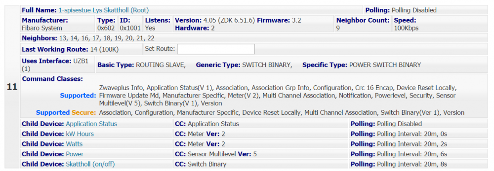

Har en Fibaro Wall Plug som jeg ikke får til å styre fra Fibaro Dimmer 2 (testet med 2 forskjellige).
Assosiasjoner:
Wallplug-node:
Fibaro-node:
Forslag?
Fungerer det å styre andre noder fra den spesifikke S2'en?
Eller så tipper jeg at den ene er importert unsecure (som det stort sett bare er fordeler med) og den andre er lagt til secure.
Ja, en annen dimmer 2.
Begge er secure, ref bildene.
Sier ikke de at begge støtter Secure, da? Men mulig du har rett.

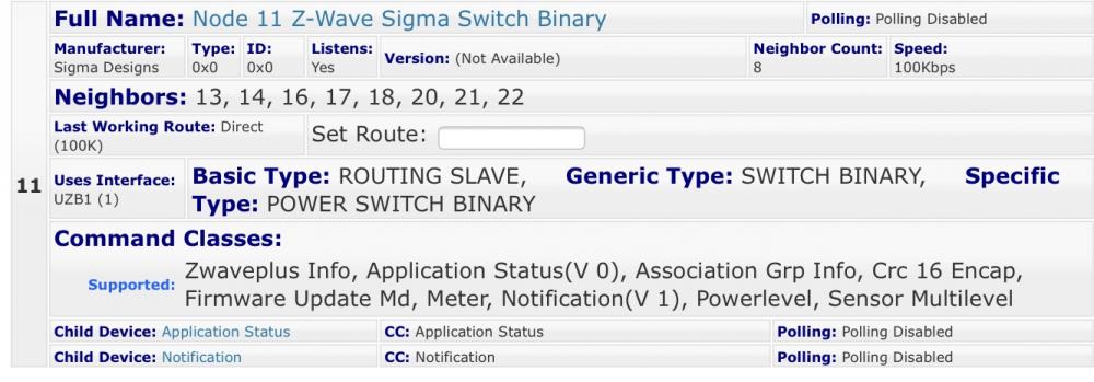

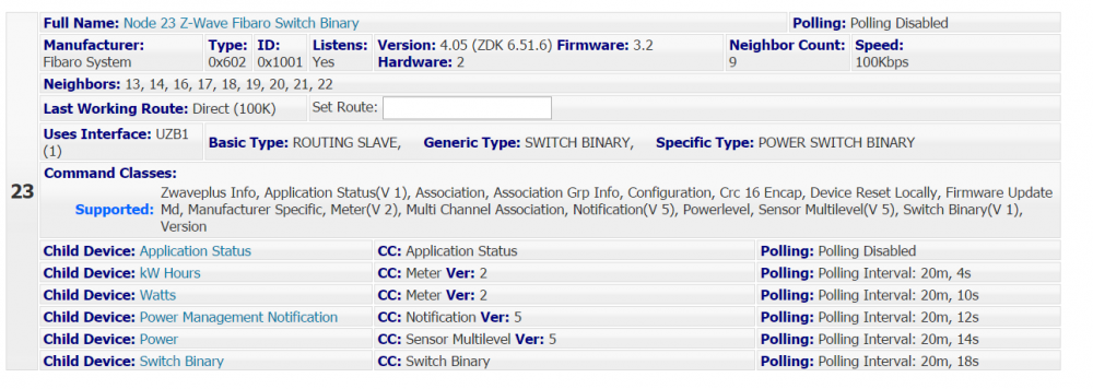

Jeg la den til på nytt non-secure, da ble det slik:IMG_5169.thumb.PNG.d32ca8847bacb5e726397baec9b111d7.PNG
OK, det var jo behjelpelig, så fikk vi avklart det. Jeg har lurt på det.
Takk! :)
Men det ser jo ikke ut som om den er skikkelig definert? "Sigma Designs" er ikke produsenten...
DET la jeg faktisk ikke merke til!
Prøvd å fjerne legge til flere ganger (non-secure), men blir alltid Sigma. Kommer en advarsel om noe med manufacturer når jeg inkluderer.
Prøvde flytte den nærmere controller, men det hjalp ikke.
Tok en reset nå, og la til igjen non-secure - da ser det bedre ut:
Når jeg nå satte opp assosiasjonen på nytt, så ser det ut til å virke! :)
