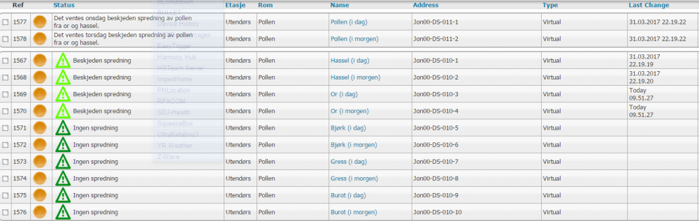

iceball Skrevet 5. april 2017 Skrevet 5. april 2017 Den 1.4.2017 klokken 7.42, ZoRaC skrev: Men er ikke det slik det skal være? Jo, det fungerer jo, selv om jeg helst skulle sett at den faktisk hadde verdi 0 og fortsatt har verdi 0 ? @psv021 hvis du legger inn DeviceMode=2 under begge [Grab] delene i .ini-filen. Justerte Status Graphics for alle enhetene (kjedelig tungvindt..) Kjør scriptet en gang og vips: 1 Siter
ZoRaC Skrevet 11. april 2017 Forfatter Skrevet 11. april 2017 Den 5.4.2017 klokken 10.49, iceball skrev: Justerte Status Graphics for alle enhetene (kjedelig tungvindt..) Hvilken grafikk brukte du? Ser det står "custom.gif" på alle sammen...? 3 Siter
