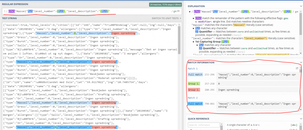

ZoRaC Skrevet 1. mai 2019 Forfatter Skrevet 1. mai 2019 Har dobbelsjekket, det som er lagt ut er det jeg bruker... Kan dere teste å åpne url, kopiere innholdet og lime inn på regex101.com, for så å kopiere over "Pattern1" og se om den gir treff? Skal se slik ut: Siter
Rufus Skrevet 1. mai 2019 Skrevet 1. mai 2019 Det ser riktig ut. Gjorde som du sa og får samme resultat. Men den vil likevel ikke lage noen devicer. Får følgende i loggen : Oppdaget forresten at jeg ikke hadde siste versjon av scriptet til Jon00, men etter installasjon av nyeste versjon skjer det samme. Skal scriptet fungere på Linux? Siter
mk1 black limited Skrevet 1. mai 2019 Skrevet 1. mai 2019 (endret) Ser riktig ut her også: Er forresten på .500 i Windows, siste versjon av jon00datascraper. Endret 1. mai 2019 av mk1 black limited Siter
