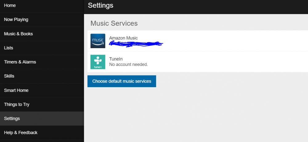

Ett problem jeg har, er å få koplet den mot spotify. Jeg går inn på Settings, Accounts, Music&Media og der finner jeg bare Amazon Music og TuneIn, har prøvd både via app og via nettside. Hvordan kan jeg linke den mot min spotify account?

Hva får du når du velger default Music service?
Jeg får dette:
Jeg mener å huske at jeg la Spotify inn som en skill, men jeg ser at den ikke kommer opp når jeg søker nå.
Jeg får dette:
Jeg får de samme valgene som deg, men alt unntatt Amazon Music er grået ut.

Noen som har valget som kan lenke til hvor man kommer når man trykker på den eller noe slik? Kanskje det funker for oss som mangler det...
Har gjort det. Den sier bare "Sorry, I didn't find your Spotify account. You can link your account using the Alexa app".
Må ha Spotify Premium account, brukte denne guiden fra spotify for å sette det opp. Pass også på å sette default music player to spotify så slipper en å si "Play ....on spotify".
Jeg har min Amazon account med amerikansk adresse som jeg brukte til å registrere Alexa med så mulig det må til for å få inn spotify som valg?
Jeg ser at valget er borte nå... Når jeg satt opp min for en måneds tid siden var det umulig å unngå å linke den opp mot Spotify.... så noe har skjedd.

Poppet plutselig inn her hos meg! Trykket open spotify, og unlink. Når jeg da gikk innpå setting igjen fungerte det
