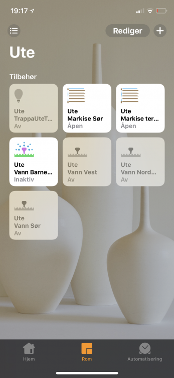

Kona maste om å styre markisen fra tlf. Slet litt med å legge til med den gamle plugin på pi, så la inn 2018-versjonen på windowsmaskinen med HS3 i stedet.
Der hadde Valve kommet og, ser litt tøffere ut en brytere(type 2, som er Irregation, har lagt til timer, derfor det står inaktiv).
var gjort om en del på parameterne på lås og port, så måtte endre litt på configfila.

				"ref": 511,
				"type": "Valve",
				"name": "Vann Barnekjøkken",
				"closeValve": "0",
				"openValve": "255",
				"valveType": 1,
				"useTimer": true,
				"minTime": 60,
				"uuid_base": "NonDimmable511"
				"ref": 508,
				"type": "Valve",
				"name": "Vann Vest",
				"closeValve": "0",
				"openValve": "255",
				"valveType": 1,
				"useTimer": true,
				"minTime": 30,
				"uuid_base": "NonDimmable508"
				"ref": 507,
				"type": "Valve",
				"name": "Vann Sør",
				"closeValve": "0",
				"openValve": "255",
				"valveType": 1,
				"useTimer": true,
				"minTime": 30,
				"uuid_base": "NonDimmable507"
				"ref": 510,
				"type": "Valve",
				"name": "Vann Nordøst",
				"closeValve": "0",
				"openValve": "255",
				"valveType": 1,
				"useTimer": true,
				"minTime": 30,
				"uuid_base": "NonDimmable510"
