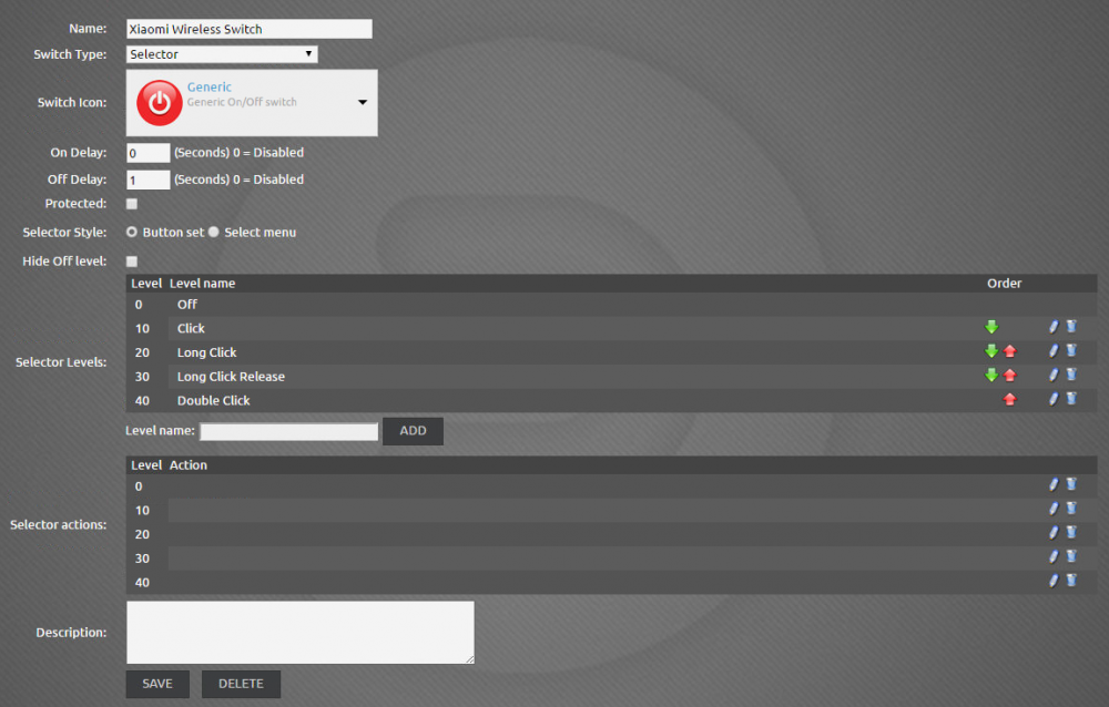

"Click" er faktisk statusen knappen får dersom man trykker på den én gang. Men inne på knappinstillingen har jeg satt 'Off delay' til 1 sekund (den var 0 sekund), slik at den setter seg til "Off" etter ett sekund. Jeg oppdaterte blocklyen litt, og nå skrur den faktisk på og av lyset, men den sender på og av-signal sånn 50 ganger før den er ferdig. Og det er vel fordi status for Lys kontor ikke oppdaterer seg raskt nok og status på bryteren er "Click" i et sekund før den settes til "Off". Jeg lurte litt på om jeg kunne løse det med en nøstet if, men ser at blockly ikke støtter det. ?
kunne du tatt noe screenshots av egenskaper for bryteren?

Nå fungerer det bedre, men hver gang jeg trykker så skrur den av/på/av eller på/av/på. Ikke slik at jeg merker det, men loggen sier:
2017-03-31 18:37:23.513 {"cmd":"report","model":"switch","sid":"asfafasfaf","short_id":24452,"data":"{\"status\":\"click\"}"}
2017-03-31 18:37:23.560 OpenZWave: Domoticz has send a Switch command!, Level: 0, NodeID: 5 (0x05)
2017-03-31 18:37:23.576 EventSystem: Event triggered: Xiaomi Switch_1
2017-03-31 18:37:23.560 (UZB1) Light/Switch (Lys kontor)
2017-03-31 18:37:23.607 OpenZWave: Domoticz has send a Switch command!, Level: 30, NodeID: 5 (0x05)
2017-03-31 18:37:23.629 EventSystem: Event triggered: Xiaomi Switch_2
2017-03-31 18:37:23.608 (UZB1) Light/Switch (Lys kontor)
2017-03-31 18:37:23.730 (Xiaomi Gateway) Light/Switch (Xiaomi Wireless Switch)
2017-03-31 18:37:23.792 OpenZWave: Domoticz has send a Switch command!, Level: 0, NodeID: 5 (0x05)
2017-03-31 18:37:23.792 (Xiaomi Gateway) Light/Switch (Xiaomi Wireless Switch)
2017-03-31 18:37:23.814 (UZB1) Light/Switch (Lys kontor)
2017-03-31 18:37:23.992 (Xiaomi Gateway) Light/Switch (Xiaomi Wireless Switch)
2017-03-31 18:37:24.608 (Xiaomi Gateway) Light/Switch (Xiaomi Wireless Switch)
2017-03-31 18:37:25.180 (UZB1) Light/Switch (Lys kontor)
2017-03-31 18:37:26.695 (UZB1) Light/Switch (Lys kontor)
