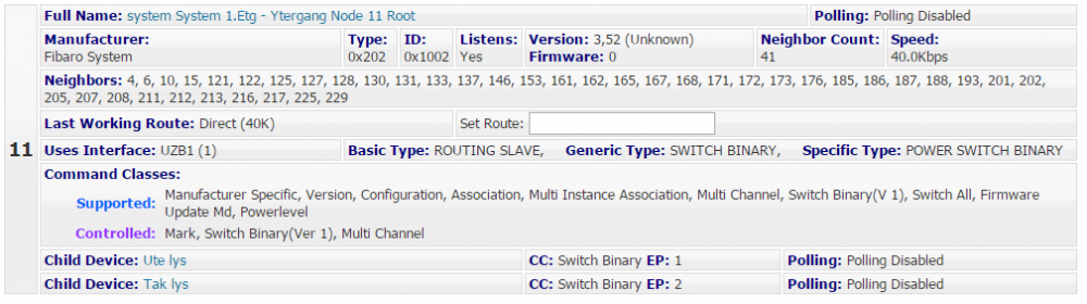

Har en node som av en eller annen grunn har fått seg mange naboer som jeg ikke har i nettverket mittSkjermbilde.PNG
Jeg antar at dette ikke er gunstig og ønsker å rydde opp - men kommer til kort på hvordan man fikser dette.. Noen tips?
Jeeezz.... det så jo snodig ut. Jeg lurer på om det enkleste er å ta en backup av controlleren, og laste samme backup opp igjen. Så vidt jeg vet skal alle naboer og kommunikasjons-ruter være borte, det blir nesten som å starte "på nytt".
Har du selvfølgelig aller først prøvd 1) rescan, 2) Optimize (mange ganger) og return routes?
.... har du noen gang hatt nodenummer opp til 229 på nettverket?
Har prøvd rescan og Optimize mange ganger ja uten at den fjerner noen noder
Nei har aldri hatt 229 noder..
1 time siden, DiderikFrom skrev:
Har du disse nodene under "Node Information"?
Jeg mener jeg hadde noe lignende da jeg drev med overføring fra Z-stick til UZB1. Da dukket mange noder slik som du har der. Men du har kanskje ikke nylig gjort noen omkalfatringer?
Jeg tror det skjedde under overføringen fra z-stick til UZB1, men har aldri tenkt noe over det før nå (vår rengjøringen)..
Men er nodene listet under Plug Ins-->Z-Wave-->Node Information?
I så tilfelle, og dersom du ikke blir kvitt dem ved rescan, restart, optimize, kan du slette dem som beskrevet her:
Dette er nok duplikater (ev. triplikater dersom du har forsøkt flere ganger) av nodene fra overføringen.
10 minutter siden, lilfire skrev:
Nei disse finnes ikke i  Node Information :(
Vil det by på store problemer for deg å ekskludere/inkludere denne noden igjen med tanke på eventer, scripts osv?
Da hadde jeg prøvd mitt forslag først... ;)
Denne JA:
Denne NEI (siden det kun dreier seg om en node ville jeg ikke vendt opp ned på hele systemet av den grunn):
 Gjelder en node til (ikke så ille som den jeg postet her) - som det vil by på en del arbeid så helst en annen løsning å foretrekke
Hva om du rett og slett prøver med en skikkelig "cold boot" først, før du bestemmer deg for det ene eller det andre?
Steng HS3, skru av serveren, trekk ut UZB1, og sett den i igjen, og start opp. Finn nodene som har problemet, kjør rescan og Optimize etter alle kunstens regler etter det.
Nåja... jeg vet hva som hadde vært minst arbeid her i gården... men OK, det er kanskje overkill. Enn så lenge. ;)
Har nå prøvd å ekskludere noden fra både noden selv:
og fra controlleren uten at den plukket opp noe signal fra noden..
Noden svarer fint
Klar seg styre fra HS uten problemer. samt HS oppdatere seg om jeg bruker bryteren...
Noen ideer?
