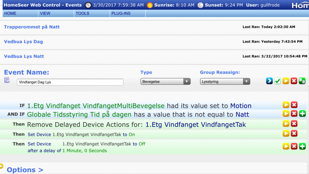

Dårlig WAF på lysstyringen. Det skal være slik at Eventen nedenfor lar lyset være på helt til det ikke er registrert bevegelse i rommet det siste minuttet ikke sant?
slik det er nå skrur det seg av, og så på igjen.
I hC2 hadde jeg en scene som skrudde på lyset ved bevegelse, og en som skrudde av etter 1min.
Kan problemet være JowiHue?

Jeg har klisslikt oppsett, bortsett fra "And if" (...)set to natt. Og mitt fungerer, nå. Men det jeg slet lenge med var at den ikke detekterte motion før tiden jeg hadde satt var gått ut. Har du sjekket om bevegelssensoren detekterer bevegelsen innenfor det minuttet du har satt? Min var faktisk så på bærtur at den stod i 45+- min før den kunne detektere ny bevegelse.
