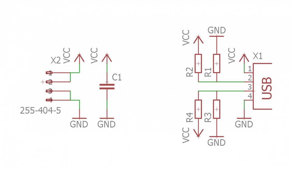

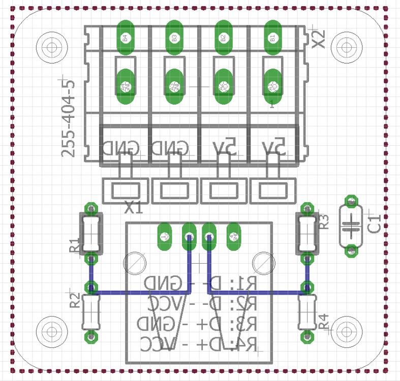

Jeg har laget et lite kretskort som kan hjelpe meg selv og andre hvis de driver med det samme! Skjema og kretskort fil for bruk i Eagle ligger under :)

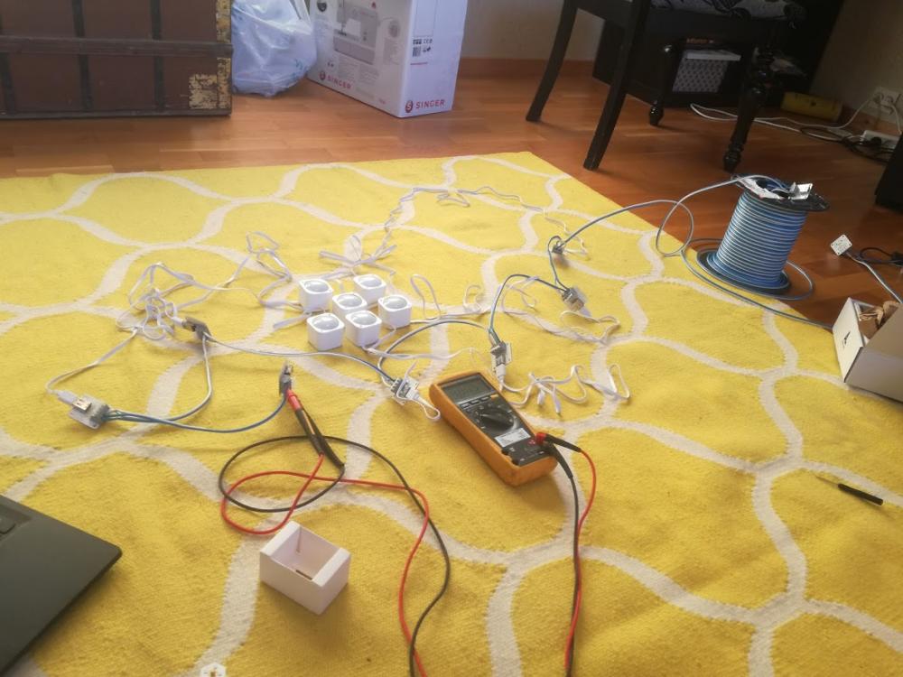

Jeg har satt opp downlightkasser der hvor sensorene skal være, og en kabel som går rundt til alle punkt. kabelen med 5v inn kobles til kortet samt kabelen som går videre til neste punkt. Ganske simpelt, men det gjør jobben :) 5v power blir montert i sikringsskapet.
Noen enheter har jeg skjønt er litt kresne på hvilke spenninger som ligger på D+ & D-, så det er lagt inn muligheter for en spenningsdeling om nødvendig! MS6 funka fint uten heldigvis, så da slapp jeg unna litt lodding! også mulig å sette på en kondensator på korta, men tviler på at det blir nødvendig..

Kult! Skal gjøre det samme selv. Regnet noe på spenningstap, kabellengde og kabeldimensjon? Hvilken 5 volt kilde har du?
Bruker for enkelhets skyld downlight kabel. Er vel 1.5mm^2. Regna kjapt over for litt siden, og kom fram til at siden strømmen som går er så lav(kun MS6) så spenningsfallet også minimalt.

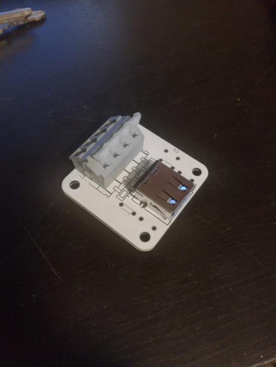

Bare så det er sagt har jeg kun testa korta med en MS6. Noen enheter(vet ikke hvor mange) krever en viss spenning på D+ og D- for å virke ordentlig. Da må man lodde på motstander på portene på kortet. Lagde kortet for min egen del og tenkte at flere hadde samme "problem". Så tør ikke love noe utover det ?

Tja, for min del blir det litt unødvendig komplisert. bruker man en lineær regulator på hvert kort får man jo litt effekt-tap der og må vel ha en kondis på hver side av denne.

Da har korta kommet! 10,- pr kort passer bra hvis man vil lodde og kjøpe usb/rekkeklemmer selv :)
