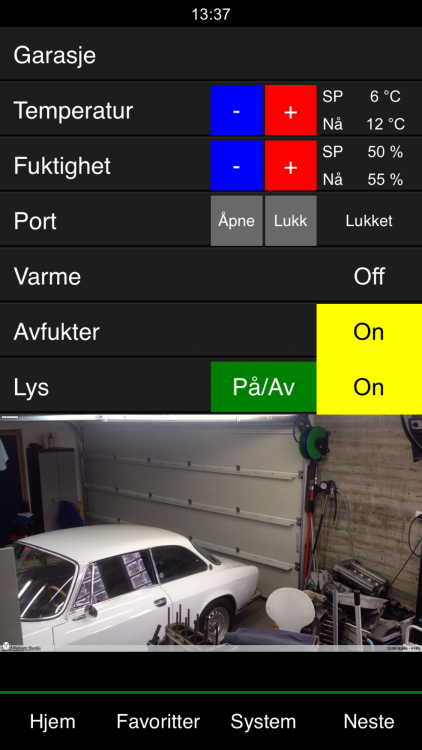

Ja, har det meste i garasjen. Temp, fuktighet, CO2, Lysstyring, varmestyring, fuktighetstyring, kamera, portstatus, kjøring av port, wifi og z-wave.

Det er aldri under 6 grader i garasjen, og fuktigheten er stort sett alltid under 50%RH. på screenshoten over, er den 55%, men det er fordi jeg har dratt inn masse våt trykkimpregnert material vi holder på med nå.
