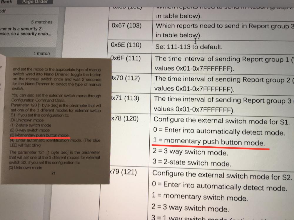

Takk til @Dennis87 for tips om parameter 120 til 3.
Jeg forsøkte å sette den til 1, som beskrevet i manualen jeg lastet ned fra Tronika, men her står det feil!
Fant etterhvert også ut at den lille medfølgende manualen stemmer.
Det kan være stor forskjell på firmware-versjoner når du laster ned manualen fra nettet. Et idiotisk problem, jeg vet, men likevel eksisterende. :(
