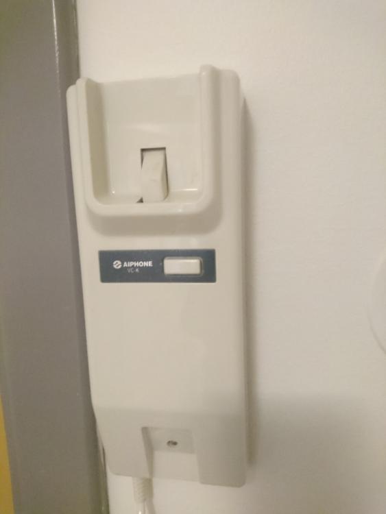

Jeg har en dørtelefon som vist på bildene under. Knappen åpner inngangsdøren en del etasjer ned, og den fungerer også uten å måtte ringe på først. Jeg tenkte derfor at det burde være mulig å få til noe som gjør at knappen blir trykket på automatisk når jeg kommer hjem. For eksempel ved å ha en blåtann-dings i postkassa innenfor inngangsdøra, og når mobilen min ser denne, så sender den signal til Domoticz over Internett som får -noe- til å trykke på knappen.
Men spørsmålet er: Hva er -noe-? Tenker først og fremst noe Z-Wave-greier, men finnes det noe greier jeg har lov til å koble til selv uten elektriker? Alternativt kan man vel få til noe med en slik: https://www.amazon.com/MicroBot-Push-Wireless-Automation-Platinum/dp/B01FQN2T2W Men den er på blåtann, er klumpete og litt stress å få tak i.

Her er det jo mange løsninger så da kan jo alle bare foreslå hvordan man selv ville løst det.
Min første tanke er en esp8266 med ett rele for å trykke på knappen. Esp easy firmware, ingen programmering nødvendig.
I postkassen, en blåtannsak på batteri. Kan være hva som helst, gammel handsfree? Mobilen trenger jo ikke koble opp til den engang, bare se den.
På mobilen trenger du kanskje den custom app? Vet ikke hva som finnes, men jeg hadde sannsynligvis laget noe selv.
Holder faktisk på med noe lignende til garasjeporten, men har litt andre utfordringer da mobilen alltid vil ha dekning når jeg er hjemme.

Thanks. Hadde ikke sjekka så nøye, men den er uansett klumpete og på blåtann.

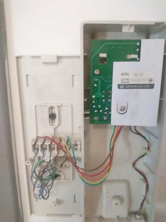

Og så trekke strøm fra dørtelefonen? Antar systemet kjører på 12V, men har ikke sjekka. Hvordan det skal kobles blir utfordringen...
Tenker mer en dedikert bluetooth beacon. De har jo sånn 6 måneder batteritid. F.eks. http://www.ebay.com/itm/Nut2-Wireless-Tracking-Beacons-Smart-Finder-Anti-Lost-Bluetooth-Tracker-/272358016266?var=&hash=item3f69cd850a:m:mXiwJT83yma7fm3c99EovDg
Tenkte å bruke Tasker. Kjapt og enkelt.
Burde ikke være noe problem å koble på. Du må studere hvor ledningene går. I verste fall kan du lodde deg rett på eksisterende bryter.
Man får tak i spenningsregulstorer fra 12v til 5v eller 3.3v så det er ikke noe problem. Bare å ta fram multimeteret å sjekke :)
