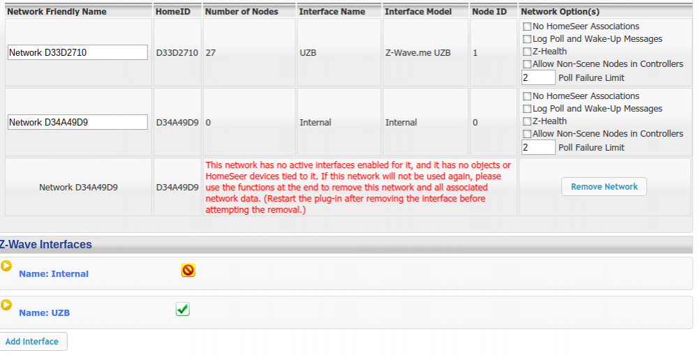

Det viser seg nå at interface internal hikker og skaper trøbbel. Hva er egentlig interface internal?
Har deaktivert interfacet, men lurer på om det går fint å slette det helt uten at hele Zee krasjer?
Alle devices kjører jo på UZB uansett...
Lurer også litt på hvor mange enheter kjører dere på deres ZeeS2 ?
Jeg har 135 devices... kanskje for mange for lille Zee ?
Det er et interface som tidligere fulgte med. Fikk du med en UZB1 eller ikke med din?
Hvis du fikk med en UZB1 kan du fjerne både nettverket og interfacet som tilhører "Internal". :)

Hei
Fikk med UZB1 ja, så den installerte jeg manuelt etter oppskrifta.
