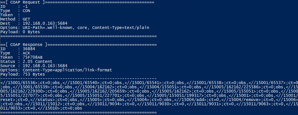

Populært innlegg Moskus Skrevet 23. mai 2017 Populært innlegg Skrevet 23. mai 2017 Weeee! Jeg har nettopp skrudd av/på og dimmet en pære med .NET. Sånt blir det plugin av! ? 13 Siter
