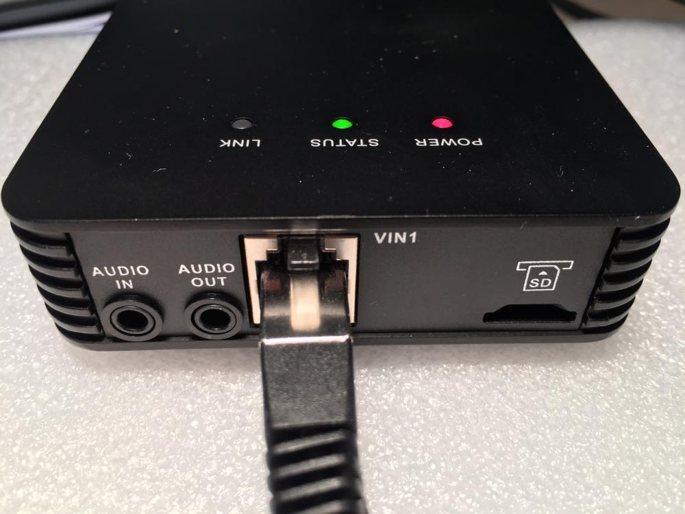

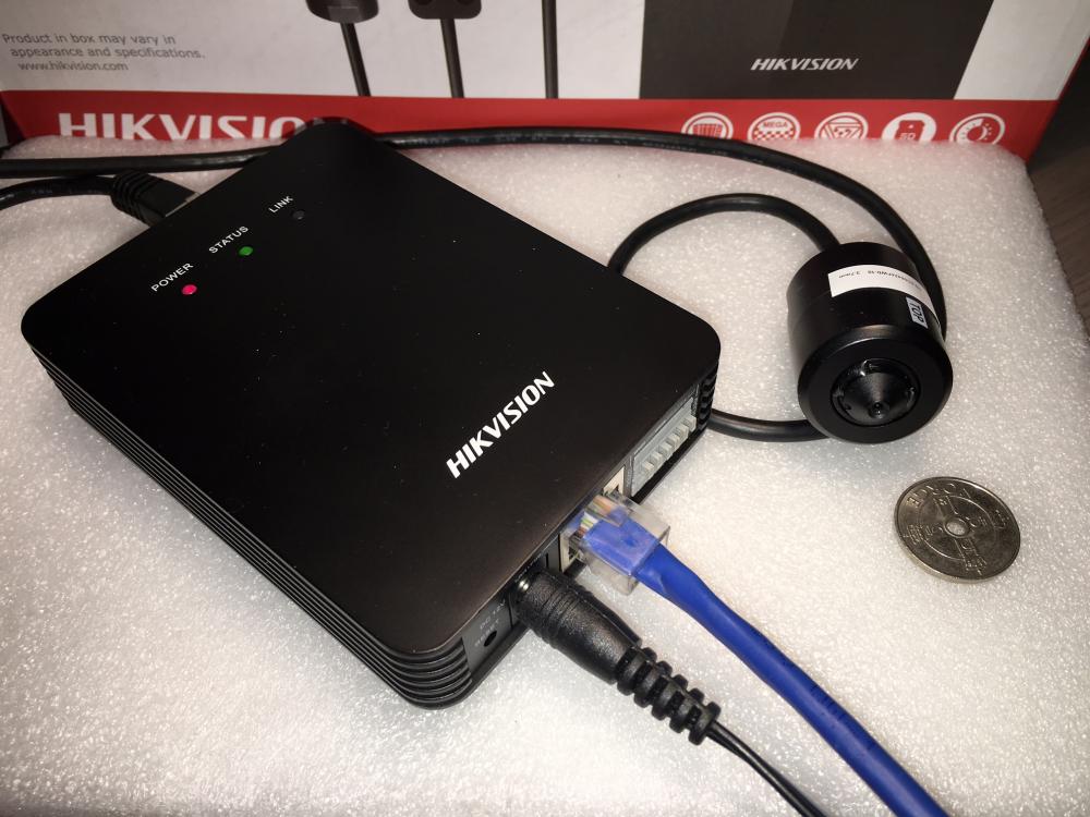

backspace Skrevet 29. mai 2017 Forfatter Skrevet 29. mai 2017 Omsider fått pakket opp 2CD6424FWD-10 pinhole kamera. Kamera har liten linse så blir lite synlig ved montering og med 8 meter kabel fra kamera til "kontrollboks" så har en litt å gå på ved plassering. Er ikke WIFI, men har sefølgelig POE støtte. Er også vanlige jack tilkoblinger for mikrofon/høyttaler og det er "audio" trigger alarm i software. Så blir greit kamera ved inngangdøren ja ? 5 Siter

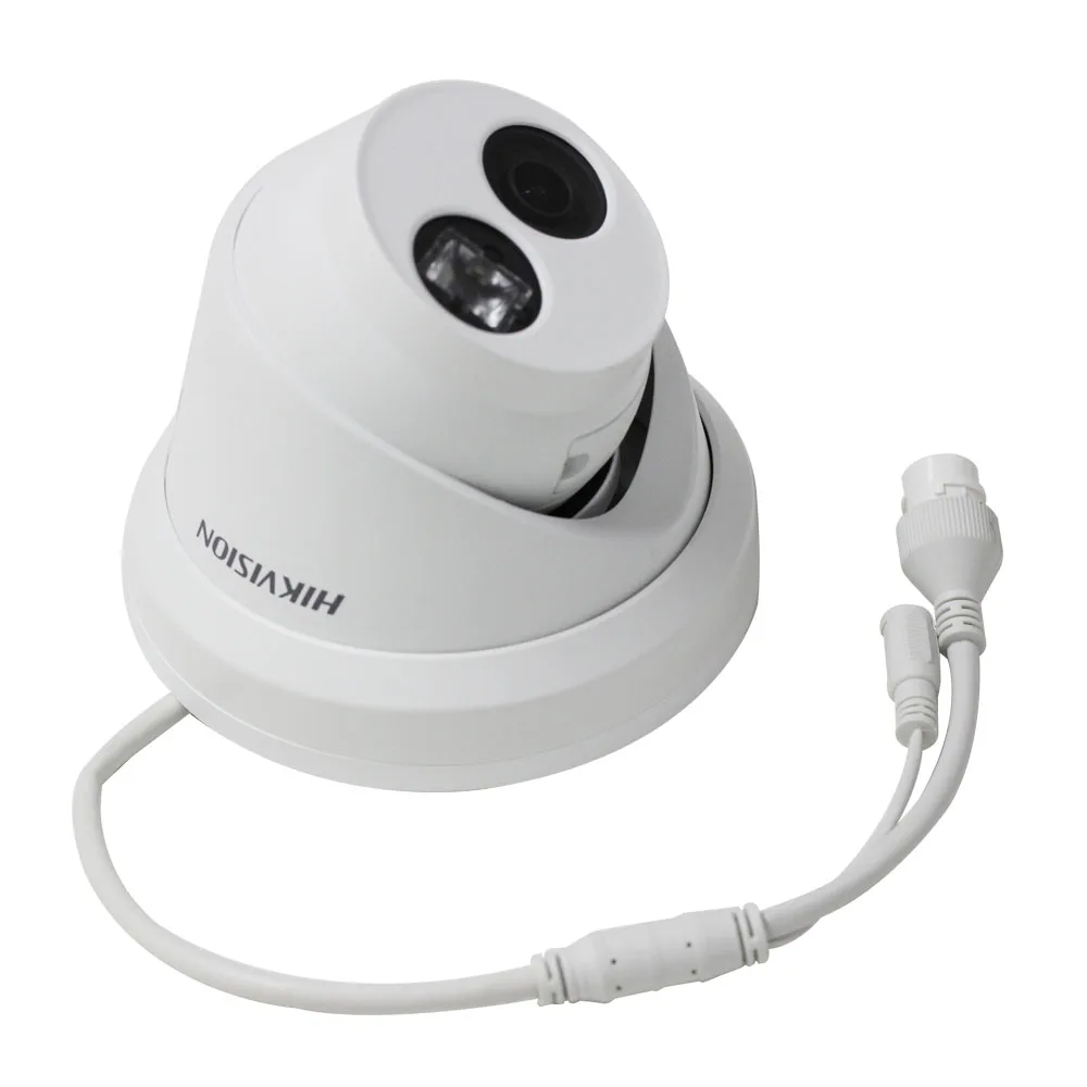

iceball Skrevet 14. juli 2017 Skrevet 14. juli 2017 Jeg har nå prøvd meg på samme Dome kamera som @backspace DS-2CD2142FWD-IWS (2.8mm) + DS-2CD2355FWD-I (4mm) 5MP Turret IP Camera H.265 IP67. Gikk litt fort i svingene, for trodde jeg bestilte PTZ kamera ?. Lagt inn prøveversjon av Blue Iris og tilhørende HS-plugin. 1 Siter

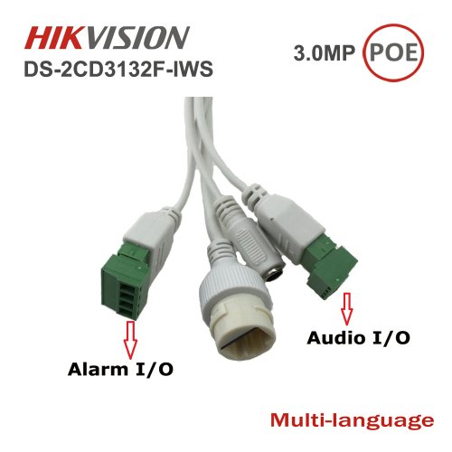

ZoRaC Skrevet 31. juli 2017 Skrevet 31. juli 2017 Jeg har et DS-2CD2142FWD-IWS og der er det jo kabler for strøm, PoE, alarm og audio. Når dere monterer disse utendørs, hva gjør dere da med disse "pluggene"? Er vel ikke noe særlig å la de henge ute i vær og vind? Det fulgte med en sak for å sette på nettverkskabelen, så den blir sikkert grei, men vet ikke helt hva jeg skal gjøre med de 3 siste... Siter
Moskus Skrevet 31. juli 2017 Skrevet 31. juli 2017 ZoRaC skrev (På 31.7.2017 den 6.23): Det fulgte med en sak for å sette på nettverkskabelen, så den blir sikkert grei, men vet ikke helt hva jeg skal gjøre med de 3 siste... Ekspander IP67 utenpåliggende montasjeboks. To stk for 49 på Clas, hvis jeg ikke husker feil. Siter
ZoRaC Skrevet 31. juli 2017 Skrevet 31. juli 2017 Moskus skrev (På 31.7.2017 den 9.50): IP67 utenpåliggende montasjeboks. To stk for 49 på Clas, hvis jeg ikke husker feil. Ekspander Problemet er at alle har slike gummitettede hull for å tre kablene gjennom: http://www.clasohlson.com/no/b/Elektro/Elektroinstallasjon/Påveggsbokser Og siden alle kablene har "plugger" av et aller annet slag på endene, så lar de seg ikke tre gjennom... Siter
mk1 black limited Skrevet 31. juli 2017 Skrevet 31. juli 2017 Den gummien er veldig tøybar, men pluggene er kanskje store? Siter
ZoRaC Skrevet 31. juli 2017 Skrevet 31. juli 2017 mk1 black limited skrev (På 31.7.2017 den 11.09): Den gummien er veldig tøybar, men pluggene er kanskje store? Ekspander Ja, relativt store. Alarmutgangen er f.eks en 4veis splint med skruetilkobling (et det rett terminologi? ). Slik ser det ut: https://images-na.ssl-images-amazon.com/images/I/414qOm-i5EL.jpg Siter
mk1 black limited Skrevet 31. juli 2017 Skrevet 31. juli 2017 Akkurat. Kjøp en passende IP-boks og tett hullet med acryl. Lett å fjerne igjen fra ledningene. Siter
ZoRaC Skrevet 31. juli 2017 Skrevet 31. juli 2017 Jeg endte opp med å bestille en sånn i stedet: https://www.aliexpress.com/item/HIK-Bracket-DS-1280ZJ-DM18-Bracket-Junction-Box-Ceiling-Mount-Bracket-For-HK-DS-2CD2132-I/32813035792.html 2 Siter
Moskus Skrevet 3. august 2017 Skrevet 3. august 2017 ZoRaC skrev (På 31.7.2017 den 10.55): Problemet er at alle har slike gummitettede hull for å tre kablene gjennom: http://www.clasohlson.com/no/b/Elektro/Elektroinstallasjon/Påveggsbokser Ekspander Det problemet er løsbart med en hulltang og en saks. Siter
ZoRaC Skrevet 3. august 2017 Skrevet 3. august 2017 Moskus skrev (På 3.8.2017 den 6.40): Det problemet er løsbart med en hulltang og en saks. Ekspander Ble billigere å kjøpe en dedikert "sokkel" til kameraet. Siter
