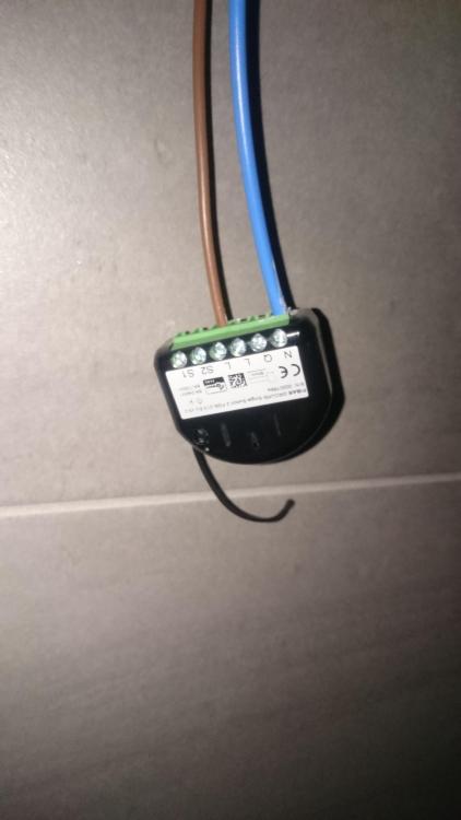

BME Skrevet 23. april 2017 Skrevet 23. april 2017 Har 2 Fibaro Switch 2 jeg ikke får lagt til i min HomeTroller Sel. Da jeg startet opp hadde jeg en del problemer med kommunikasjonen i nettverket, men har nå fått fikset dette. Da var det noen noder som jeg slet med å legge til, blant annet disse. De ble ikke lagt til skikkelig og jeg fjernet dem igjen. Nå får jeg ikke lagt dem til... Det skjer ingenting når jeg skal legge dem til,akkurat som at det ikke registreres at jeg trykker 3 ganger på B-knappen på enheten. HomeSeer fortsetter bare å logge at jeg må aktivere "Add to network" på noden. Kommer ingenting i loggen. Har forsøkt både med include direkte i HomeSeer og via Z-Tool+. Har prøvd vanlig add og non-secure add. Jeg har forsøkt å kjøre factory reset på en av switchene, men det har ikke hjulpet. Den ene switchen er i samme rom som HomeTrolleren, så det skal ikke være problem med avstand. Siter

BME Skrevet 30. april 2017 Forfatter Skrevet 30. april 2017 (endret) Når jeg ser etter på koblingsskjema på manualen, bør ikke ledning på N og Q være samme farge (blå)? På mine har elektrikeren koblet L (brun) på Q. Det skal vel ikke ha noen betydning at jeg ikke her noe på S1? Endret 30. april 2017 av BME Siter
ZoRaC Skrevet 1. mai 2017 Skrevet 1. mai 2017 Selve fargen på ledningen har ikke noe å si, men hvis Q kommer fra lyset og andre siden av lyset er koblet til L, så vil det ikke funke. Trenger ikke bryter, nei. Mener man skal kunne trykke en gang på B for å slå av/på lyset. Fungerer det? Hvis ikke høres det ut som feilkobling... Siter
BME Skrevet 1. mai 2017 Forfatter Skrevet 1. mai 2017 ZoRaC skrev (På 1.5.2017 den 6.24): Mener man skal kunne trykke en gang på B for å slå av/på lyset. Fungerer det? Hvis ikke høres det ut som feilkobling... Ekspander Får slått av og på lyset med ett trykk på B. Men får ikke lagt til i gatewayen. (Skjer heller ikke noe på remove) Har 1 hvor lys er koblet på, og 3 hvor lyset ikke er påkoblet enda. Får ikke lagt noen av dem til i gatewayen. Siter

BME Skrevet 1. mai 2017 Forfatter Skrevet 1. mai 2017 Ser at de som ikke har lamper tilkoblet enda er koblet på den L som i følge koblingsskjema skal være koblet til evt. veggbryter. Kan det ha betydning? Ser også nå at den det er koblet lampe på er en dobbel switch, så den er ikke helt sammenlignbar med de andre Siter
Moskus Skrevet 2. mai 2017 Skrevet 2. mai 2017 BME skrev (På 1.5.2017 den 20.53): Ser at de som ikke har lamper tilkoblet enda er koblet på den L som i følge koblingsskjema skal være koblet til evt. veggbryter. Kan det ha betydning? Ekspander Nei, de to L'ene er nok koblet sammen inni bryteren. En enkelt test er å koble en switch selv på en strømledning med plugg. Sett kun strøm på L og N. Hvis det fungerer, så er det feilkobling. Siter
BME Skrevet 4. mai 2017 Forfatter Skrevet 4. mai 2017 Da har dette endelig løst seg, med support fra gutta hos Intin.no! Det ble en del timer med frustrasjon... Jeg måtte midlertidig koble en veggbryter på noden, for å bruke denne til å aktivere add/remove (3 klikk). (Jeg kjører dem egentlig uten ledningbasert veggbryter). Da fungerte det med en gang. 2 Siter
ZoRaC Skrevet 4. mai 2017 Skrevet 4. mai 2017 Jøss, det var rart. Manualen sier jo at B skal være et alternativ... Flott det løste seg og at du delte løsningen! Siter
