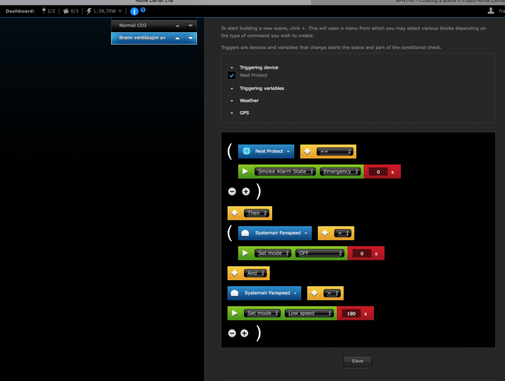

Prøver å lage en scene som skrur av ventilasjonen hvis Nest røykvarsleren blir løst ut. Utfordringen er hvordan jeg får ventilasjonen til å slå seg på igjen automatisk når røykvarsleren er tilbakestilt. Fungerer det slik at med scenen jeg har laget at hvis røykvarsleren fortsatt er i "emergency" så vil ikke den starte ventilasjonen igjen før alt er normalt igjen eller gjør den det etter 180 sekunder uansett nå?
Prøvd å lage en egen scene som skrur på ventilasjon ved normal status røykvarsler, men problemet da er at den overstyrer evt. manuelle innstillinger jeg gjør på ventilasjonen f.eks skrur opp nivået på ventilasjonen og andre scener som styrer ventilasjon. Er det evt. mulig å la scene 2 som skrur på igjen ventilasjon, men la den være avslått til scene 1 som skrur av ventilasjonen er aktivert og kun kjøre en gang før den blir deaktivert igjen?

Vet ikke om jeg tenker komplisert eller enkelt nå, men hva med å lage en variabel som heter "brann" med f.eks "av/på". når alarmen går så trigges variabelen til på.
lag scenen som stopper systemet til å å bare kjøre dersom variabelen er på.
så lager du en scene som gjør at når emergency går av så settes variabelen til av og starter systemet igjen. hvis du på den fjerner Device som trigger og kun har variabelen som trigger så burde det vel funke uten at den overstyrer noe ellers?
